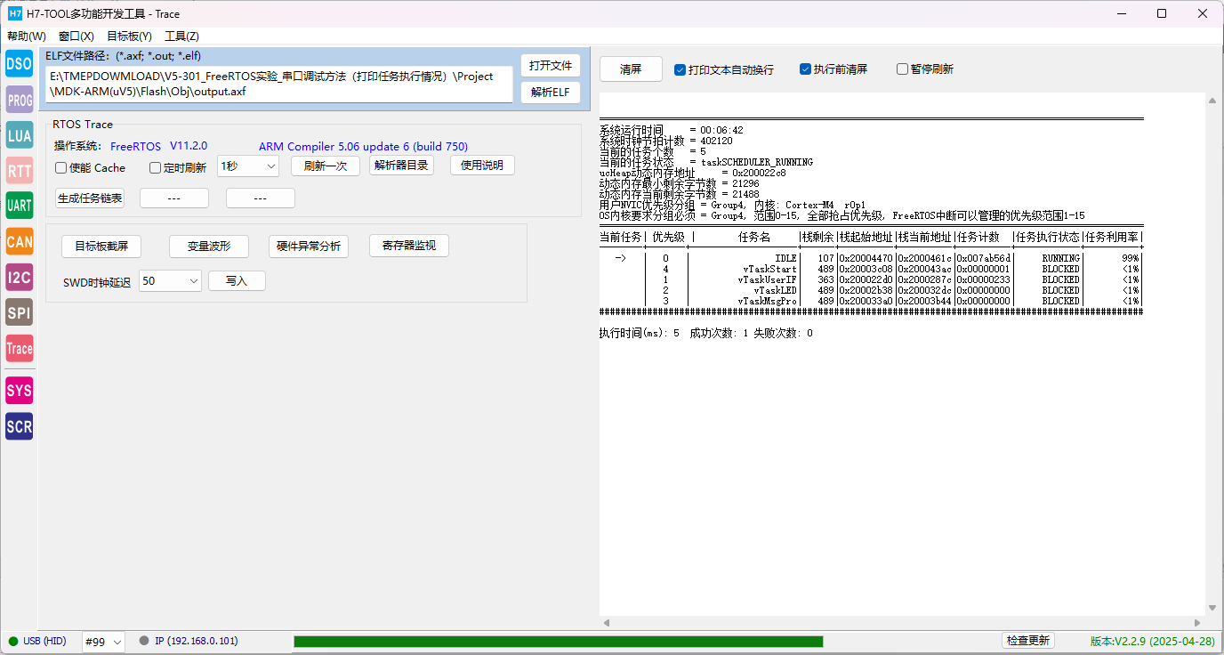

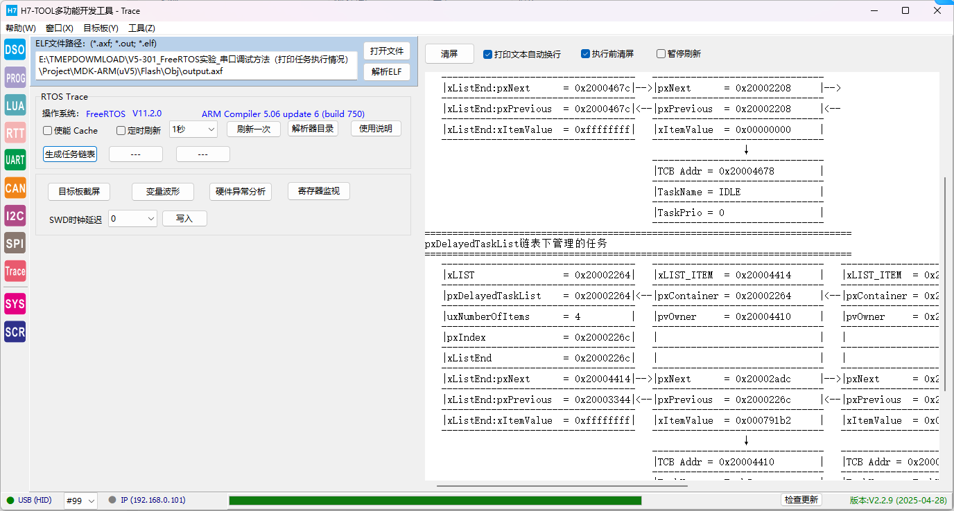

 楼主| 发表于 2025-7-13 08:38:42 | 显示全部楼层
下载了个最新的FreeRTOS V11.2.0版本源码,在我们V5开发板STM32F407上测试没问题
https://github.com/FreeRTOS/FreeRTOS-Kernel/releases
V5-301_FreeRTOS实验_串口调试方法(打印任务执行情况).7z (4.24MB)
