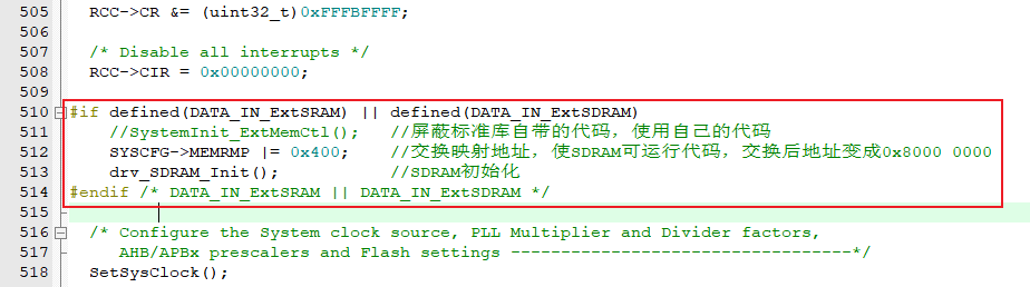

1、标准库写法:
在system_stm32f4xx.c中的void SystemInit(void)函数中,加入SDRAM驱动,并配置SYSCFG->MEMRMP,交换映射地址,使SDRAM能运行程序,代码截图如下:

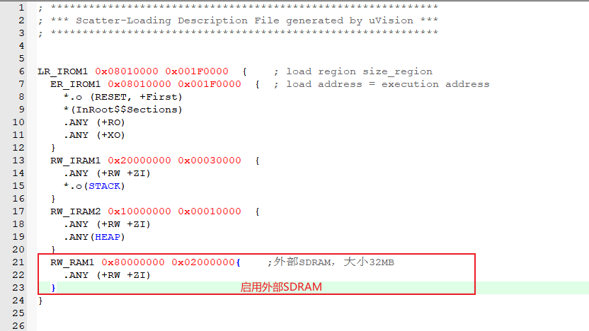

然后在分散加载sct文件中,加入以下内容:

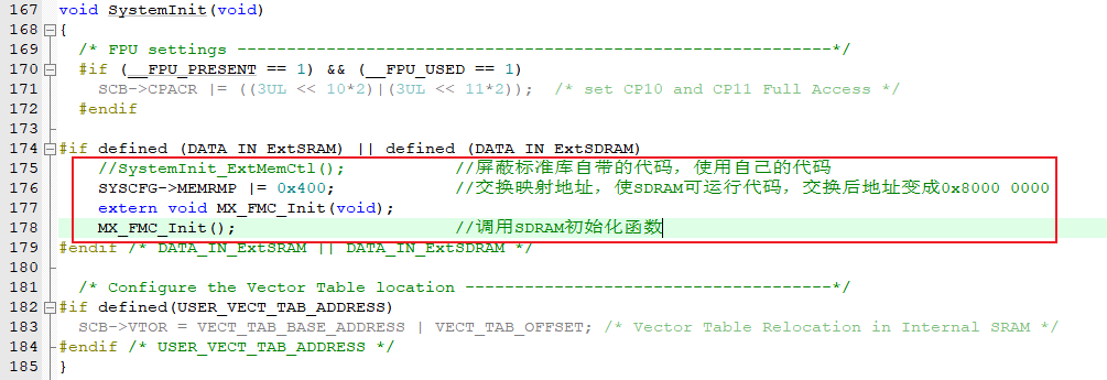

2、HAL库代码:
先通过STM32CubeMX生成SDRAM驱动,然后把void MX_SDRAM_Init(void)放在system_stm32f4xx.c中的void SystemInit(void)函数中,类似标准库的写法,截图如下:
然后更改分散加载sct文件,发现只要加入启用RW_RAM1的语句,HAL库的代码就会进入HardFault。

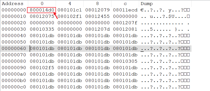

问题解决了,方案如下:
1、必须有bootloader,SDRAM放在bootloader中初始化(也是就是FMC初始化)。
2、跳转到APP后,在system_stm32f4xx.c中的void SystemInit(void)函数中进行SYSCFG的配置,使地址交换
注意:在引入bootloader后,参照官方示例代码,在跳转之前会判断栈顶地址,而启用外部SDRAM后,MDK编译自动把__initial_sp栈顶指针放到了外置SDRAM,在bootloader跳转之前需要特殊处理,或者干脆不判断。
如下图,栈顶地址被编译到了0x8000 0000地址去了。
以上欢迎指正。
