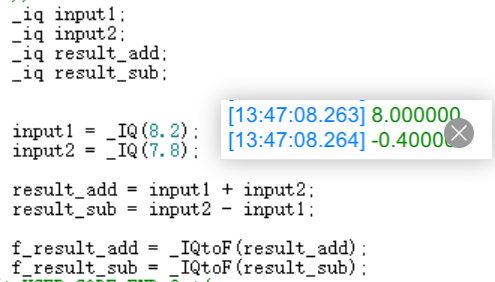

发表于 2023-5-25 19:00:59 | 显示全部楼层
xiao_yp 发表于 2023-5-25 16:09
看到了,加法或减法不需要特殊函数;使用底层 C 加法和减法运算符可以简单地对 IQ 数进行加法和减法。乘 ...
对于常规的综合运算,速度上优化不大,甚至比直接操作浮点运算时间更长。单个运算操作优势明显。三角函数没试了
下面是单个运算操作,综合运算没统计。
