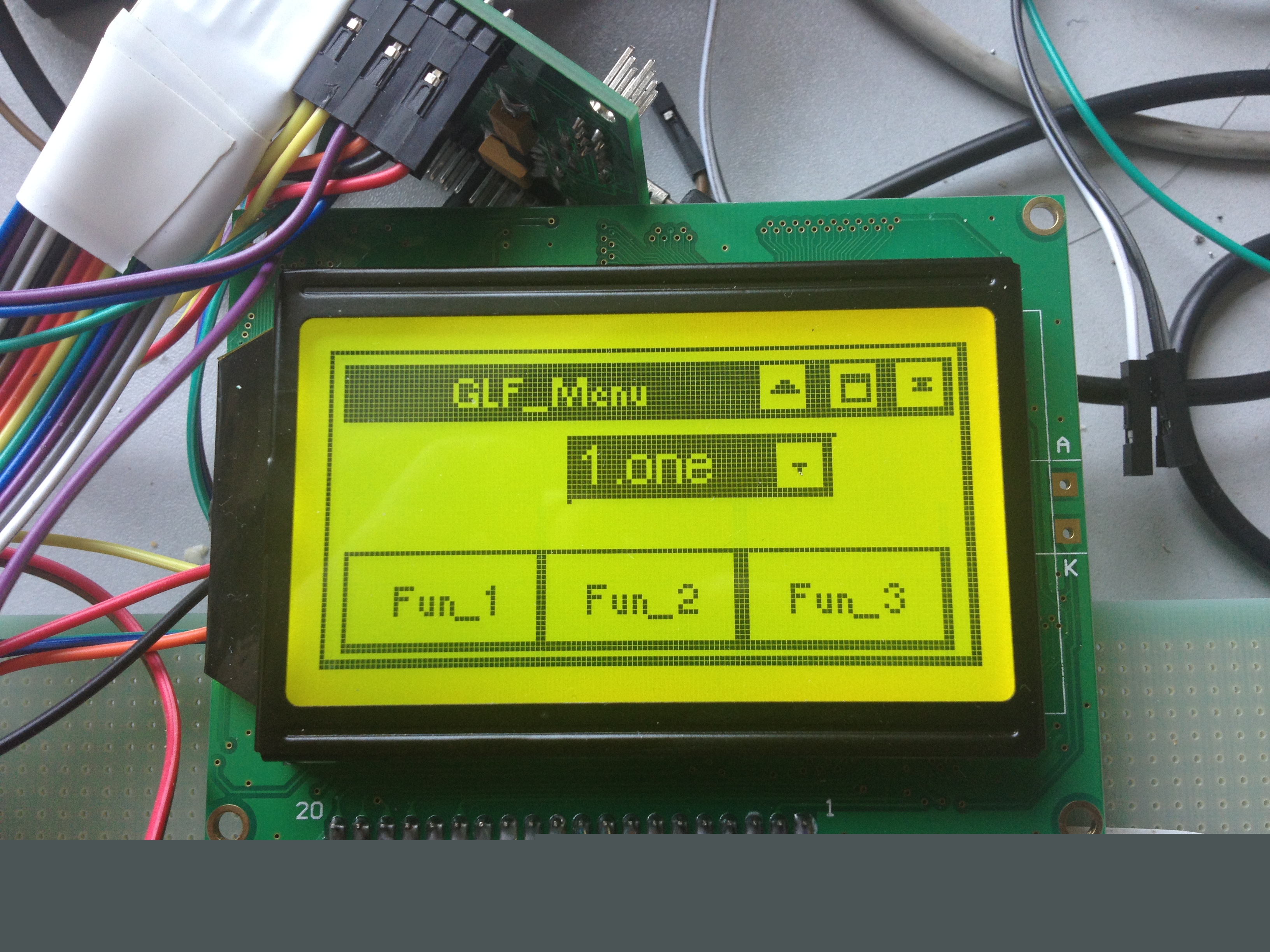

在下拉列表选择其中一项按ENTER键后就关闭了下拉列表,但是下拉列表下的BUTTON控件图像被清除了是怎么回事呀?????困扰了好久了。。。。求帮助啊。。。。[s:126](UCGUI3.98版、屏幕12864液晶屏)
开机界面
开机界面
下拉列表选择界面
下拉列表选择界面
button被清除了
button被清除了

在清掉button前一刻
在清掉button前一刻
_]SNO}PZFRTDZV5RTMC}$N9.png 。。。首先谢谢回复呢。。。我是定时调用GUI_Exec();了呢。。。还有。。我debug的时候看到清掉下面的button控件前出现了这个界面,之后就把下面的清除了。。。。现在都不知道怎么解决了。。。是移植的问题吗?
