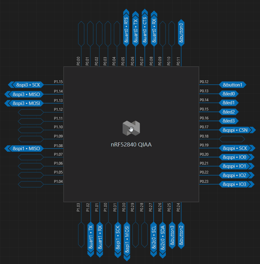

[微软全家桶] Nordic给VS Code整的设备树驱动插件玩法是真的方便

发表于 2023-4-27 18:00:38 | 显示全部楼层
这芯片貌似大部分引脚可以随意配置给任何外设,PCB走线的时候可以直着拉线不用来回穿插
