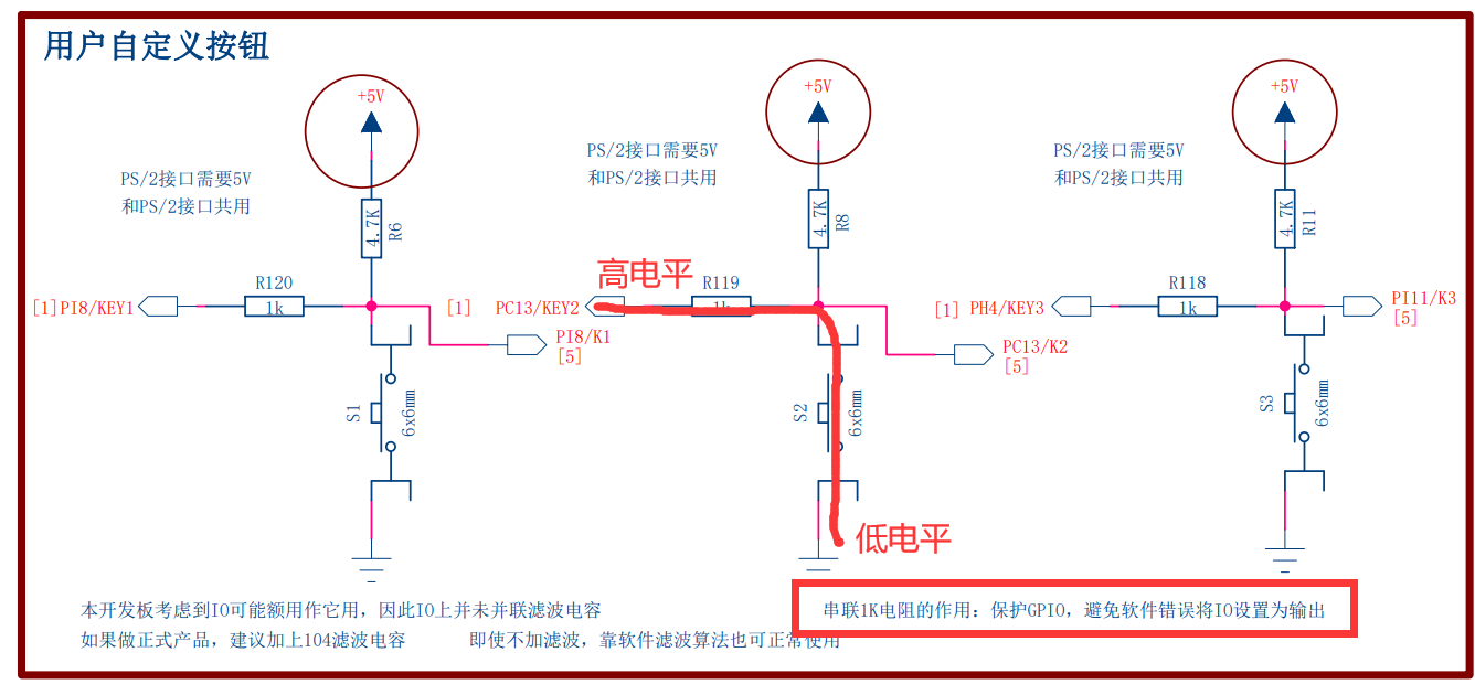

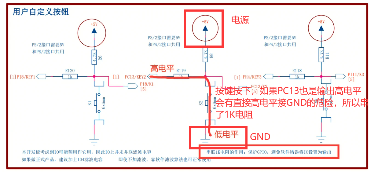

【STM32-V6-HAL开发板】【原理图】【按键】原理图种这个按键 的保护电阻有什么作用呢?

即使出现引脚设置为高电平输出的情况,这个电阻也是被短接的啊,为什么会阻止GPIO的高电位直接和GND相连呢?

 楼主| 发表于 2023-4-27 11:27:41 | 显示全部楼层
图片另外半边不是还存在一个直接连接到引脚的标签吗,太笨没看懂

发表于 2023-4-28 01:16:20 | 显示全部楼层
另外一边接的是排针
24
39
39
 楼主| 发表于 2023-6-23 08:12:46 | 显示全部楼层
挖东衣宇 发表于 2023-4-28 01:16
另外一边接的是排针
懂了,就是一个带保护电阻的排针一个不带的

发表于 2023-6-25 09:20:06 | 显示全部楼层
这是一个限流保护电阻
