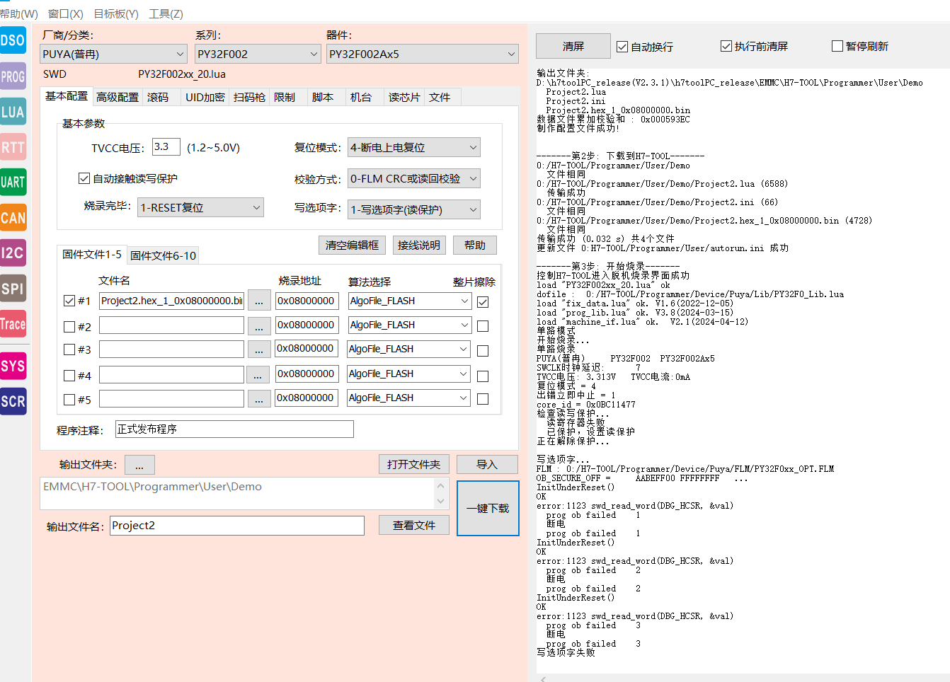

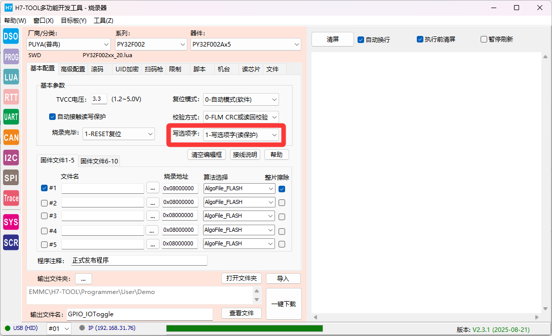

发表于 2025-9-3 10:14:26 | 显示全部楼层
硬汉大哥,首次使用烧录功能,设置读保护后无法再烧录和解除保护,该如何处理?
 楼主| 发表于 2025-9-3 10:39:51 | 显示全部楼层
从提示来看,你的芯片感觉像是锁死了。
看下你的芯片,不会是002B吧,如果是002B那彻底锁死了,这个芯片没有读保护功能,设置对应位置选项字节读保护,不管什么值,必锁死。而002A没有这个问题。
也有可能你之前烧录的程序有特别设置,比如SWD接口复用什么的。由于这个芯片复用引脚比较多,最好上电后延迟200ms再设置。
如果确定你的板子是002A,建议换个板子,烧录h7toolPC_release\EMMC\H7-TOOL\Programmer\User\TestBin里面的1K.bin小程序试试。
这样可以锁定问题。
49
58
58
发表于 2025-9-3 13:38:34 | 显示全部楼层
eric2013 发表于 2025-9-3 10:39
从提示来看,你的芯片感觉像是锁死了。
看下你的芯片,不会是002B吧,如果是002B那彻底锁死了,这个芯 ...
是002A,程序里只是设置了复位引脚为普通IO相关的选项字节,
 楼主| 发表于 2025-9-3 13:42:32 | 显示全部楼层
如果正常,二选一,要不全部你的程序设置,要不全部TOOL设置,都可以的。
否则这里读保护修改选项字节,你的程序也设置,异常了。
直接设置数值即可,还有问题加我QQ512464265,我帮你远程看下。
