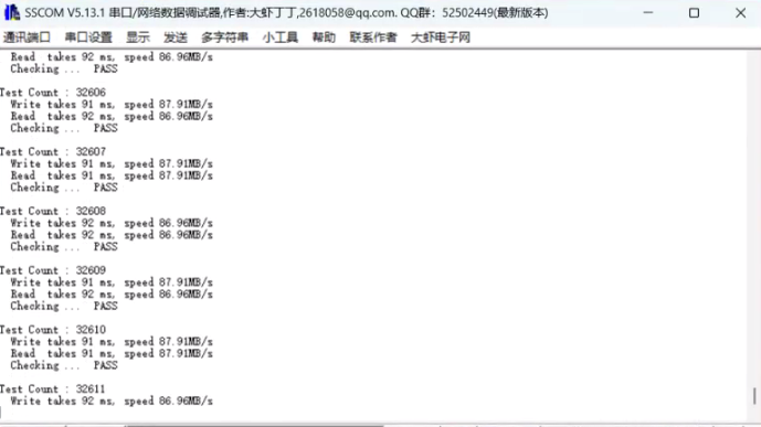

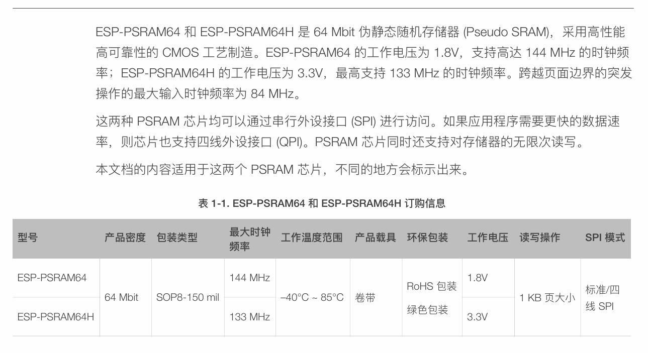

发表于 2025-8-22 09:20:04 | 显示全部楼层
STM32H7B0映射ESP的PSRAM,185Mhz频率实测速率

67
发表于 2025-8-22 09:28:32 | 显示全部楼层
不可思议,实际竟然能跑这么快
