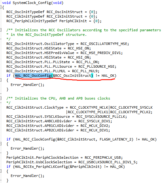

Cube配置STM32F03C8外部时钟到72M,调试发现会在HAL_RCC_OscConfig函数中返回错误。使用内部8M时钟就不会出现问题!请大佬能帮我看看吗?

我试了配置到64M,也不得行,HAL_RCC_OscConfig返回TimeOu。

这个要单步调试进去看下是那个环节返回的错误。

__HAL_RCC_GET_FLAG一直返回的是RESET状态,HSE没有起来所以超时了,请问HSE是有问题吗?

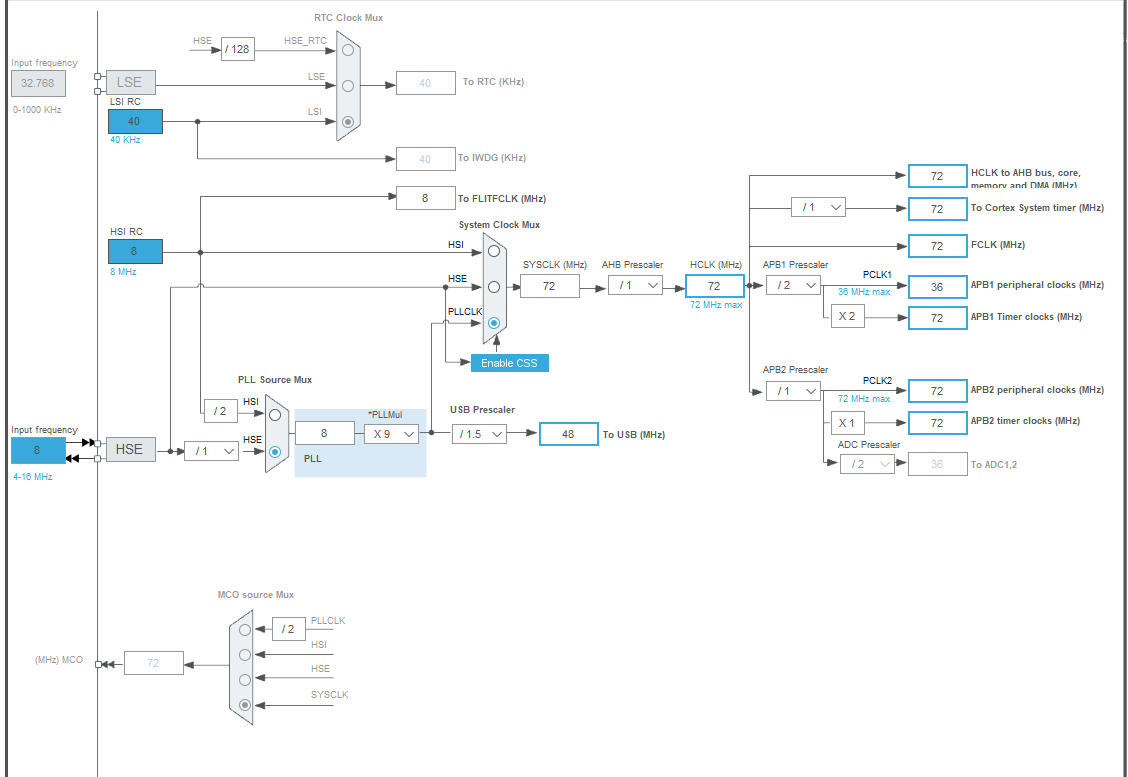

硬汉哥,能请问一个问题嘛?就是PLL可以使用HSI来倍频到48M给USB_CDC用吗?
CubeMX上提示PLL只能是HSE输入。

理论上也是可以的,不过HSI误差太大。
