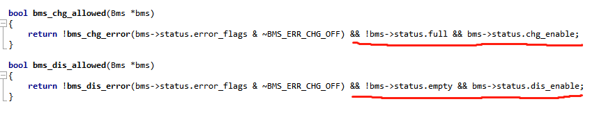

看开源源代码,有2个函数里的return写法很另类,函数返回的时候,划线那部分条件还有用么?

当然有用,这是返回语句,又不是if里面的条件语句

!是逻辑运算符,结果类型是bool

用作类型转换:非0值为true,0值为false

然后再反过来

返回的是bool吧,3个结果与运算起来,再返回,简单地说就是,只要有一个false,就返回false
