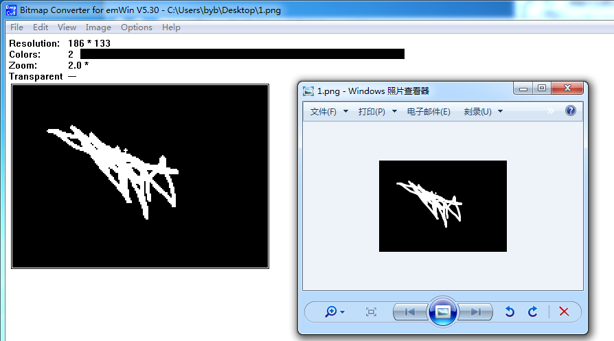

发表于 2015-7-30 18:25:00 | 显示全部楼层
回 zerone 的帖子
zerone:我背景是黑色,前景是白色,按你这图转换后显示应该背景也黑色啊,怎么还是反的呢 (2015-07-30 18:20)
我的没有反,左边的是原始的,右边是转换后的。两个一样。
