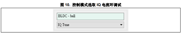

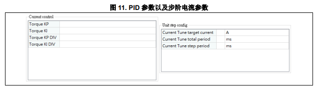

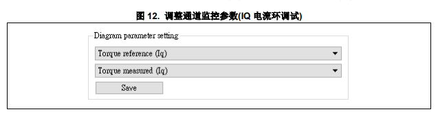

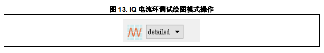

Q 轴电流调试
此模式下会产生一个步阶的电流,如图 9,可以调整步阶电流的相关参数,产生步阶电流的目的是为了查看调整 Q 轴电流的 PID 电流环参数后的电流响应。
绘图时Y轴的电流值为转换后的数位值,转换公式如下:
实际电流值(A)=(数位电流值/32767) ∗ 最大电流值(𝐴)
详细操作步骤如下:
STEP-1. 将控制模式下拉菜单选为 IQ tune
STEP-2. 设置 PID 参数以及步阶电流参数,如图 11
STEP-3. 按下启动电机(Start Motor)按纽
STEP-4. 调整绘图区的参数监控为 Torque reference(Iq)以及 Torque measured(Iq)并按下 Save 键
STEP-5. 将绘图模式改为 detailed 并点选绘图纽即可呼叫出波形窗口
STEP-6. 查看电流响应是否如预期,如图 14,若不如预期则按下停止电机,并重复 STEP-2~STEP6

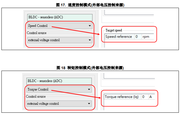

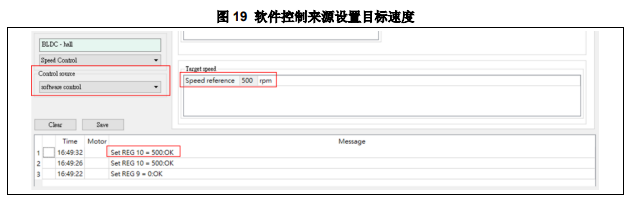

5.3 外部/软件命令控制
本范例工程支持两种控制来源,包含外部电压控制以及软件控制,外部电压控制为透过外部的电压调整速度或转矩的大小,在本低压电机控制开发板为调整 图 15 处的电位器来控制命令值的大小,软件控制则为直接输入速度或转矩命令值来控制,本范例工程初始设定默认为软件控制模式。
控制来源可以直接修改程序定义或是透过电机应用 PC 软件来做修改,程序定义值于mc_ctrl_param.h 文档内的 CTRL_SOURCE,如图 16。透过 PC 软件修改的修改方式详见图 17、图18、图 19,且根据用户选择不同的控制模式会对应不同的控制参数,若为速度控制模式时则会显示目标速度的控制栏位,如图 17,若选择转矩控制则会有目标转矩电流的控制栏位,如图 18。
1) 外部电压控制来源
在来源选择的下拉菜单中若选择 external voltage control 则可以切换到外部来源控制,可通过外部的电压调整速度或转矩的大小,目标速度或目标转矩的栏位将会显示目前控制电压下所换算的控制速度或转矩大小。
2)软件控制来源
默认为软件控制模式,来源选择的下拉菜单中选择 Software control 也可切换至软件控制模式,如图19,在此模式下通过修改 UI 接口的目标速度/转矩来调整电机控制的速度/转矩大小,双击此栏位即可修改数值,设定完成可看到下面栏位显示设置成功的信息。

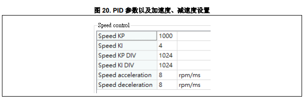

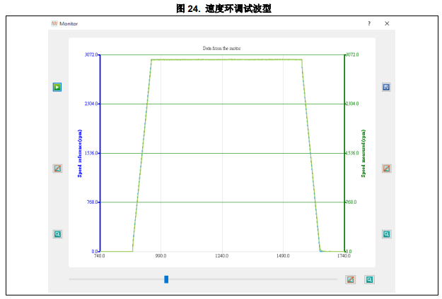

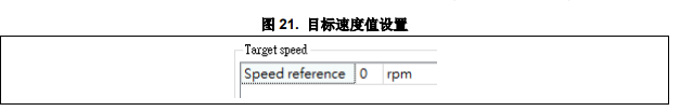

5.4 速度环控制
此模式下可调控的参数有速度环的 PID 参数以及加速度、减速度,调整完成后亦可由波形绘制查看响应,详细操作步骤如下:
STEP-1. 将控制模式下拉菜单选为 Speed Control
STEP-2. 设置速度 PID 参数以及加速度、减速度
STEP-3. 设置 Control source 为 software control 及目标速度参考值(Speed reference)
STEP-4. 按下启动电机(Start Motor)按纽
STEP-5. 调整绘图区的参数监控为 Speed reference 以及 Speed measured
STEP-6. 将绘图模式改为 brief 并点选绘图纽即可呼叫出波形窗口
STEP-7. 查看速度响应是否如预期,如图 24,若不如预期则按下停止电机,并重复 STEP-2~STEP7
