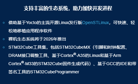

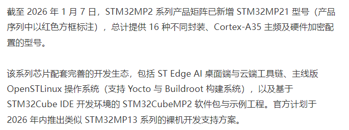

发表于 2026-1-8 09:17:36 | 显示全部楼层
新发布的STM32MP21X系列也支持裸机开发、性能更强大,和STM32mp13x类似。

发表于 2026-1-8 10:31:34 | 显示全部楼层
应用核心:Arm Cortex-A35,主频最高可达 1.2 GHz 或 1.5 GHz,配备 128KB 二级缓存
实时核心:Arm Cortex-M33,集成浮点运算单元(FPU)与内存保护单元(MPU),主频最高 300 MHz
无独立 GPU、VPU 及 AI 加速器
