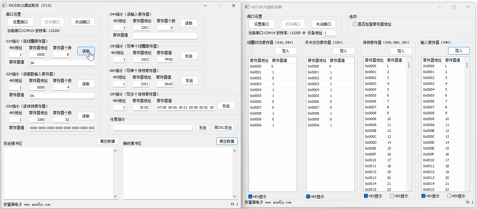

前几天坛友分享的几款软件非常适合干这个事情:链接
原理测试,比如使用com0com,我们可以模拟出来两个串口,比如我这里出来了com14和com15
然后我就可以让两个不相干的串口助手访问这两个虚拟串口进行通信
【原理】
【动态测试效果,两个软件就可以互相通信】
【后面TOOL上位机升级,增加个高速HID串口数据转接到第3方支持串口的方法】
