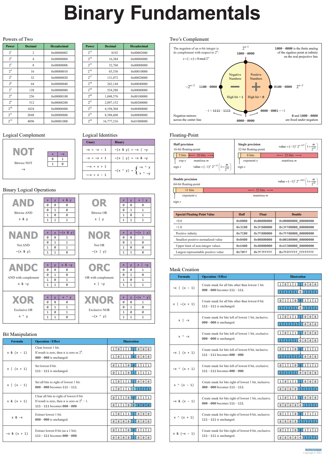

https://terathon.com/binary_fund.pdf
作者Eric Lengyel
里面的位操作和屏蔽操作很不错
