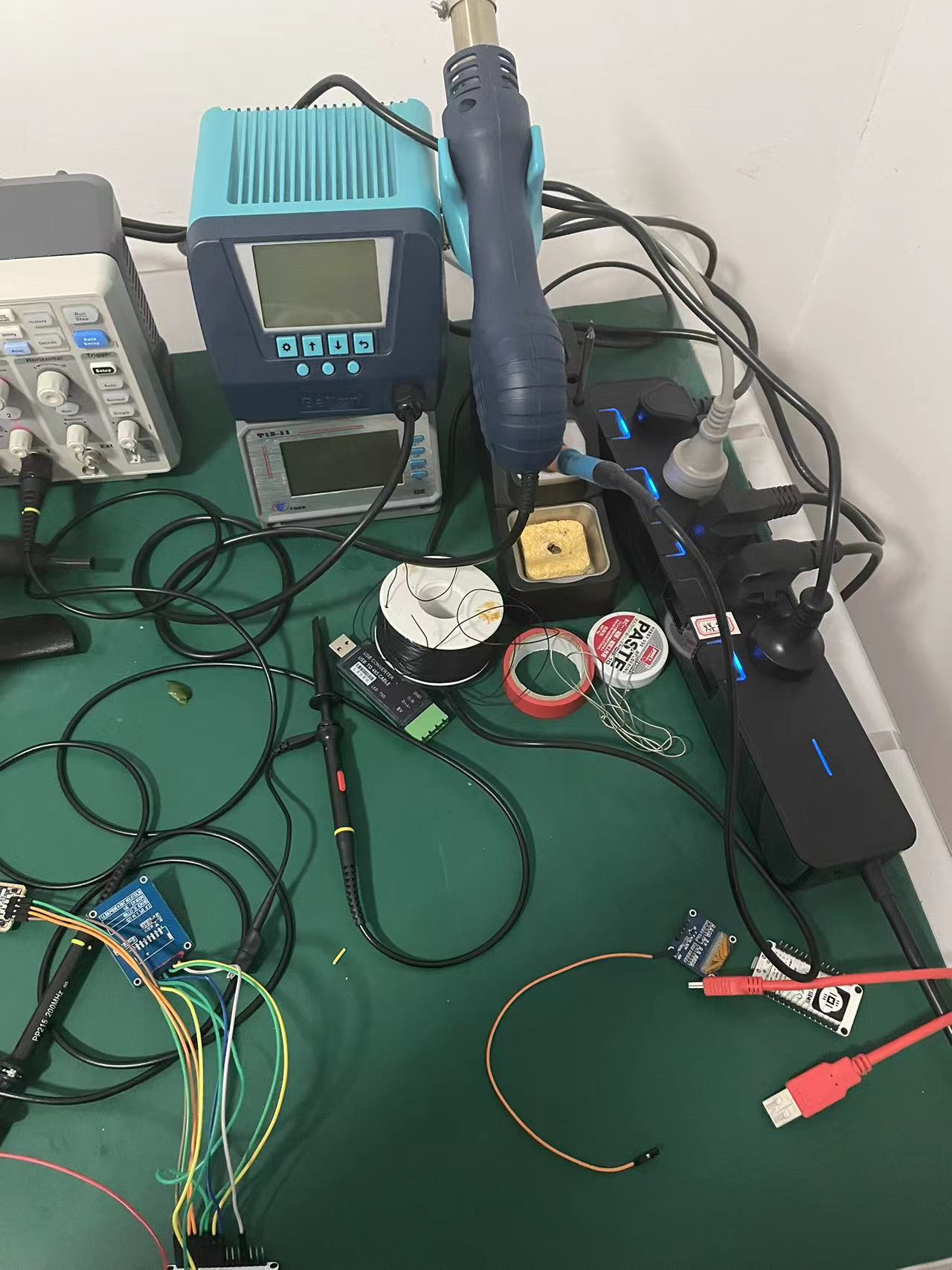

昨天晚上,用2倍速,找了一个AD的视频课程,快速的浏览了一遍。把AD的基础操作看了一遍。
思考了一下电源部分的选型,打算用一颗叫bq24232h的电源管理芯片,用USB供电,接上4.2V的锂电池,再用3.3V的LDO把电池的电供给MCU。
为什么选这颗芯片,因为有公司现成的电路图可以抄袭。
不过,难点是这个芯片是QFN封装的。毕竟是一个天气时钟,体积肯定不能太大。但是这个封装的芯片,不知道我手工焊接的成功率是否可行。
家里倒是买了热风枪和烙铁。
下图为我的工具: cd1511ca1a1fbee584892cdd6cce5f6.jpg

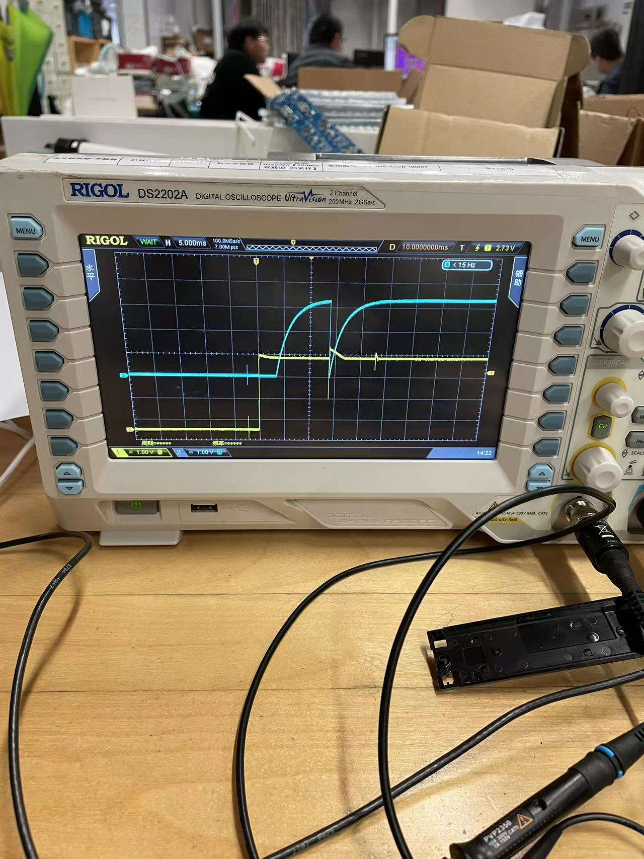

说起来电源系统。
我之前工作中有遇到一个问题,当外部负载增加的时候,LDO的输出电压会被拉低。导致一个产品偶尔死机(导致单片机锂电池保护后充电,单片机无法复位)的问题。
比如这张图片里,当负载增加之后,电压从3.3V被拉低到了1.88V。我不太懂硬件,我想知道这种情况正常吗?(后来这个问题通过软件解决,我在选项字节里上加了BOR,低于一定电压后产生复位信号)
这次我顺便探究一下,到底这个LDO应该怎么使用..

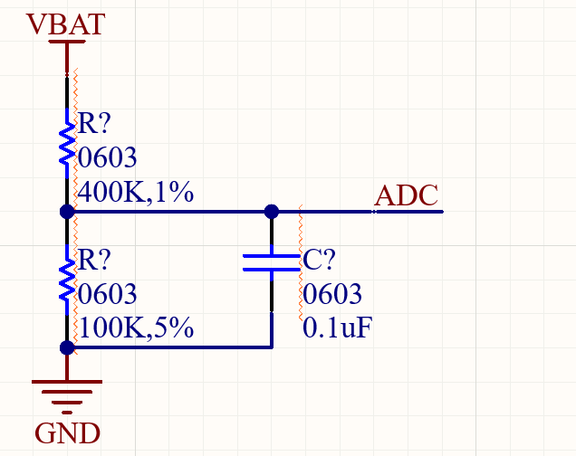

今天差不多把原理图给画好了。我想请教一个问题。怎么去测量锂电池的电压?
我看了一下ESP8266它是没有内部基准电压的。
锂电池电压在2.8V到4.35V。我想让电池到低于3.3V的时候就把它关断。
不知道怎么样设计这个电路会比较好?
165
807
1317
1317
 楼主| 发表于 2023-2-26 23:34:33 | 显示全部楼层
ESP8266的ADC测量范围是0~1V,精度是10bit。
但是手册里又没给输入阻抗是多少。
我一方面希望这个电路耗电低,一方面希望能检测准确一点。
另外,像这种锂电池的检测电路,如果不想加额外带基准源的ADC芯片的话。
是不是低于3.3V(系统电压)之后,其实就永远无法读准了。因为参考电压也一直在降低。
那大家平时是怎么检测锂电池电压的呢?

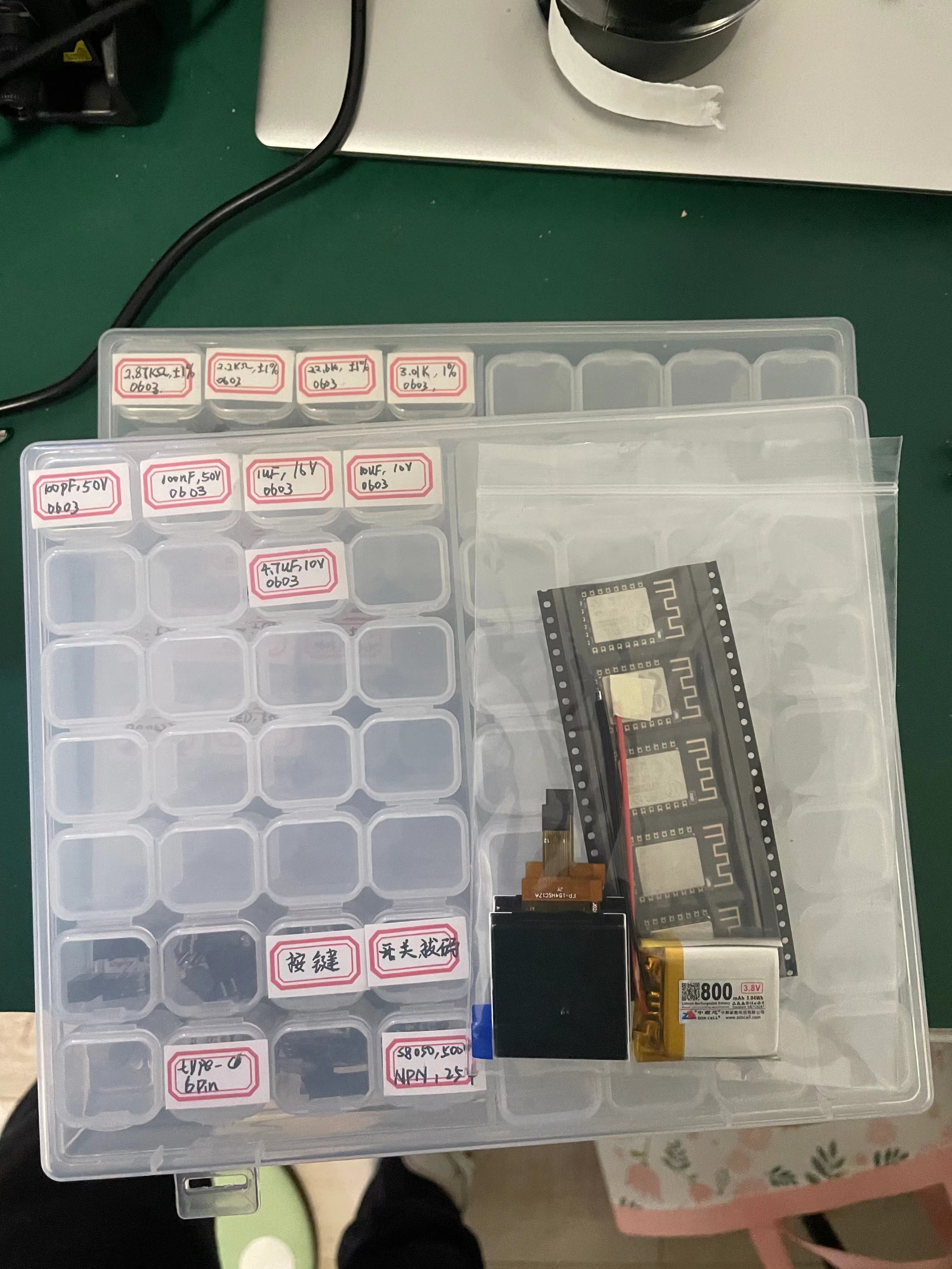

 楼主| 发表于 2023-3-11 07:42:18 | 显示全部楼层
前几天刚把板子画完了。因为画的太丑了,估计后期肯定还要再画一版。所以这里就不做分享了...
元器件买好分类好了,就等立创给我把PCB运过来了。
