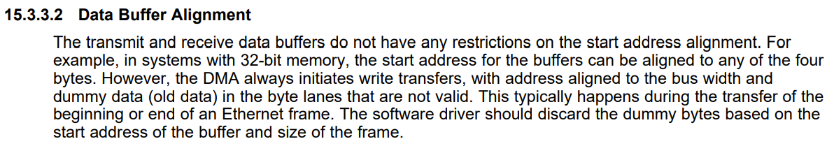

另外就是设置这个const数值空间4字节对齐是不是可行。

目前我看了TI和ST的手册,网口DMA部分几乎用相同的句子描述了网口DMA的数据源可以不用对齐,DMA总是会按照4字节对齐取数,然后数据送入fifo的时候会把不整齐的头部和尾部去掉
所以应该不是对齐的问题,我用stm32f746 discover试了试官方的例程,不但网页数据在flash里,而且数据数组的位置没有按照4字节对齐,传给描述符的地址也没有对齐

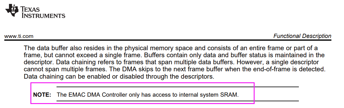

本来我真的认定网口DMA是不能从flash取数的,因为ti的文档里看到了这个
ti的文档还是靠谱啊,人家明说了网口的dma只能从sram取数

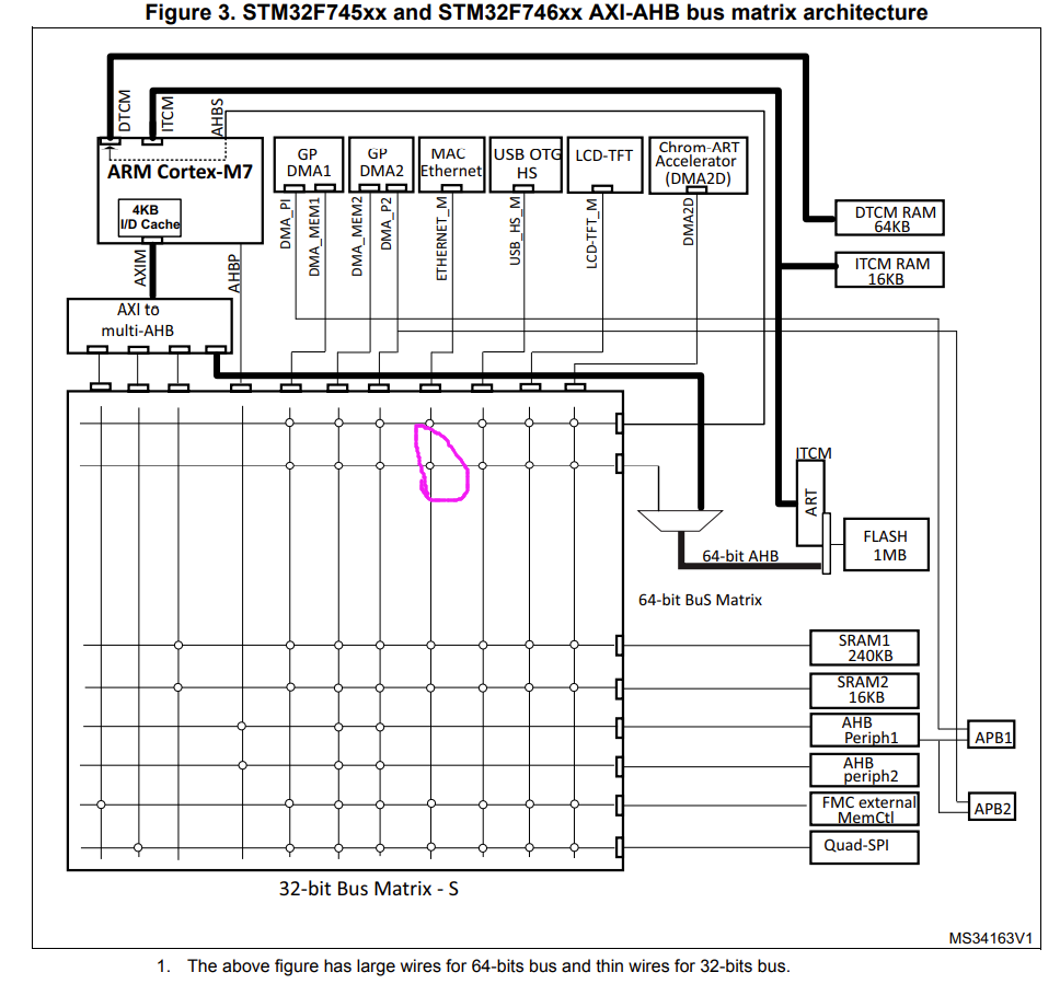

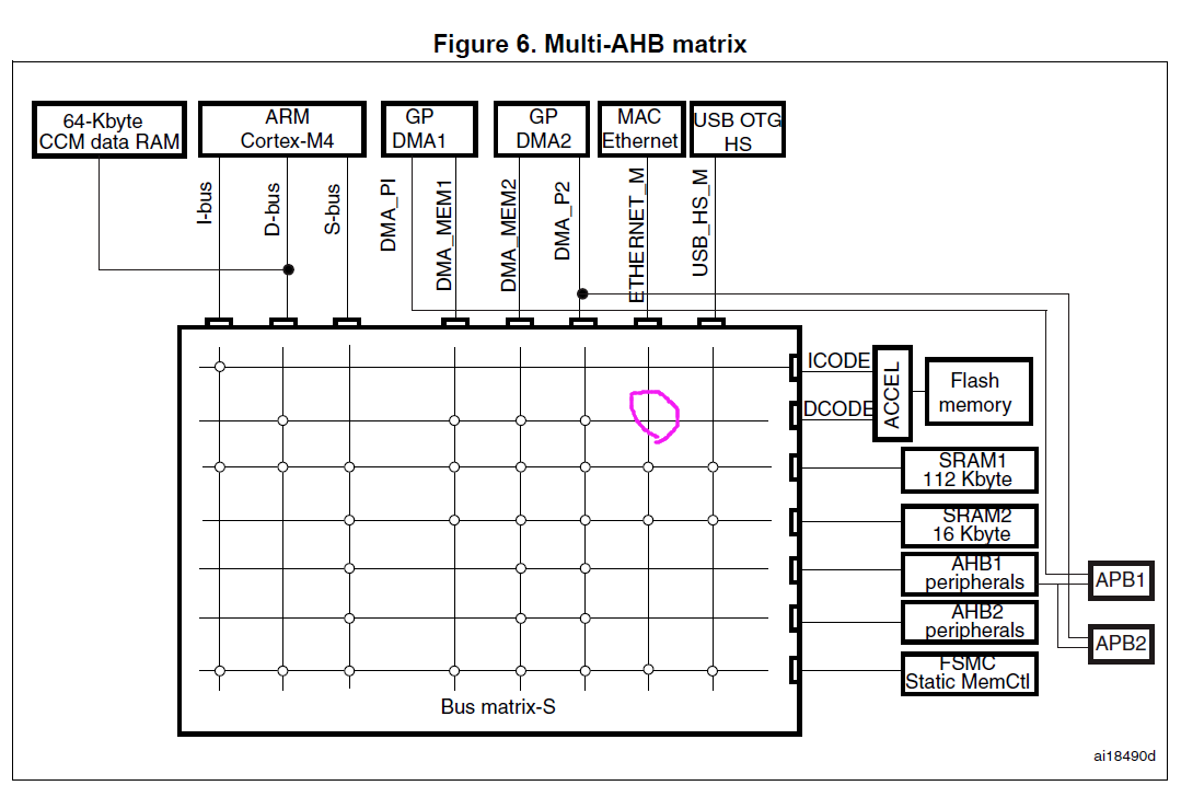

直到,直到今天早上我无意间去翻了stm32f746的数据手册
stm32f7的bus,mac是可以连到flash的bus的
stm32f4的bus,mac没有连到flash
所以基本就这样了,大家的F4的例程把数据拷贝一遍是没有办法,貌似网口dma确实连不到flash的总线上,而我看到的官方的例程,那是F7的,总线确实优化了,网口dma不但能连flash,还能直接挂到qspi总线上
