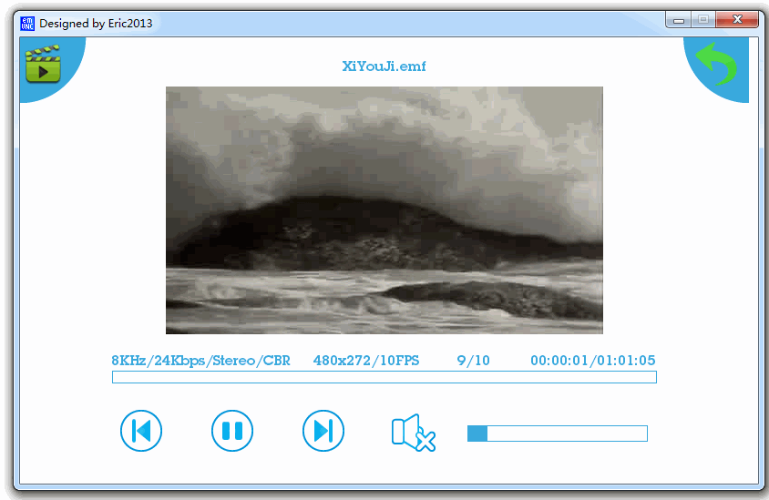

F429跑这个其实完全无压力的,我的网络远程VNC桌面,跑视频播放器
https://forum.anfulai.cn/forum.php?mod=viewthread&tid=30543

F429跑这个其实完全无压力的,我的网络远程VNC,跑视频播放器
https://forum.anfulai.cn/forum.php?mod=vie ...
跑 VNC 和跑这个 视频流还是有点区别,如果跑原始视频流数据量太大了,网络协议栈和MCU处理速度不知道够不够,如果跑压缩的视频流,MCU运行压缩算法又是个问题,我用F429跑 重采样+AEC都很费力,跑视频压缩 h.264这些就更不够了

VNC就是压缩的数据流。原始数据,网络可传输不过来,数据量太大了。
同时运行了GUI刷新,jpeg解码,MP3解码,网络通信,VNC压缩数传, SDRAM虚拟桌面等,这些都是同时刷的。
同时运行了GUI刷新,jpeg解码,MP ...
哥,我说的可能有点不清楚,你分享的VNC我之前也学习过,很多都是用的 MCU硬解和 MCU硬件DMA支持的,除了MP3解码很少软解,但我这个如果跑视频只能纯软件,没法用硬件支持,所以CPU占用率很高。

你看错了,F429不支持硬件,所有的全都是软件实现(jpeg解码,MP3解码,VNC压缩数传),只有个GUI刷新是DMA,解码出来后刷新数据到DMA
