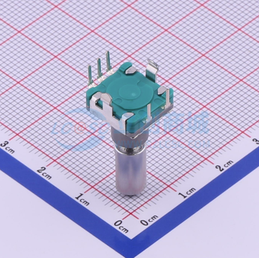

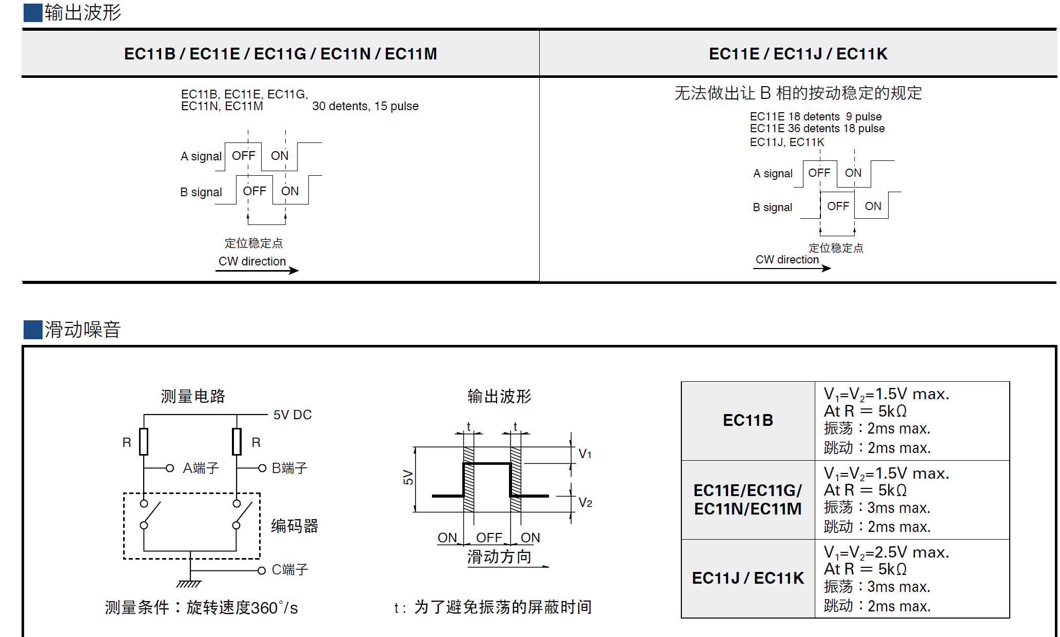

目前很多产品用的旋转编码器,比如输出脉冲型的EC11,那个T12电烙铁上的旋转调节旋钮,硬汉那个程序改比较好用?那个按键程序是否可行?

1、坛友分享的这个就行。
分享一个编码器程序,效果非常不错
https://forum.anfulai.cn/forum.php?mod=viewthread&tid=101020

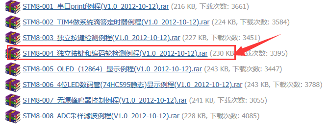

2、或者我们之前STM8分享的这个
https://forum.anfulai.cn/forum.php?mod=viewthread&tid=329

 楼主| 发表于 2023-1-30 16:18:39 | 显示全部楼层
研究了一下,确实可以。在程序判断时,加状态机进行延时滤波也行。

发表于 2023-1-31 18:45:36 | 显示全部楼层
用定时器的编码器模式挺稳的
