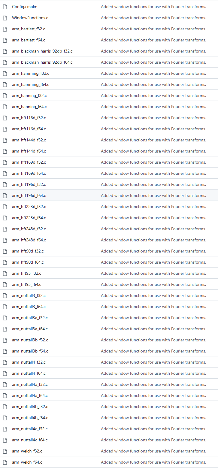

https://github.com/ARM-software/CMSIS-DSP/tree/main/Source/WindowFunctions
之前我们做FFT都是在矩形窗下进行的。这次新增了很多窗函数支持。各种加窗处理,其实就是加权,FFT处理完毕后再做插值修正(目的是解决栅栏效应),可大大提升频率和相位精度。
传统的汉明hamming窗,布莱克曼blackman窗,Nuttall窗,welch窗,新增的hft窗。
我们的DSP数字信号处理教程近期需要加入新章节更新了。
