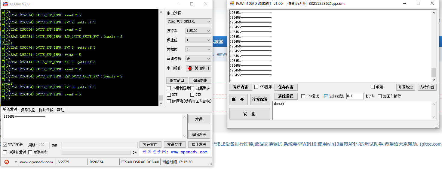

我现在是电脑上插个USB转蓝牙。
我电脑带蓝牙,那直接用电脑的蓝牙连上,在电脑上创建个虚拟个串口岂不是更方便。跟大家请教下怎么做?

 楼主| 发表于 2023-1-6 14:10:10 | 显示全部楼层
way2888 发表于 2023-1-6 12:30
感觉你是需要虚拟串口对的功能
补充了图示,方便大家理解

找到个官方工具,还没具体使用:https://github.com/microsoft/busiotools

发表于 2023-1-9 09:08:15 | 显示全部楼层
连上支持PC的蓝牙透传模块,PC会自己添加串口号的。

发表于 2023-1-29 19:26:31 | 显示全部楼层
我做的这个也许也能满足需求?
https://forum.anfulai.cn/forum.php?mod=viewthread&tid=114899

发表于 2023-3-3 21:03:46 | 显示全部楼层
电脑上的蓝牙,是主机,然后找蓝牙模块,具体为UUID,找到后配对。然后才能透传。可以看下HC-42 汇承。我也有这样的需求,正在试验

 楼主| 发表于 2023-3-4 00:00:57 | 显示全部楼层
还得靠自己整,找到个软件库:https://bleak.readthedocs.io/en/latest/
