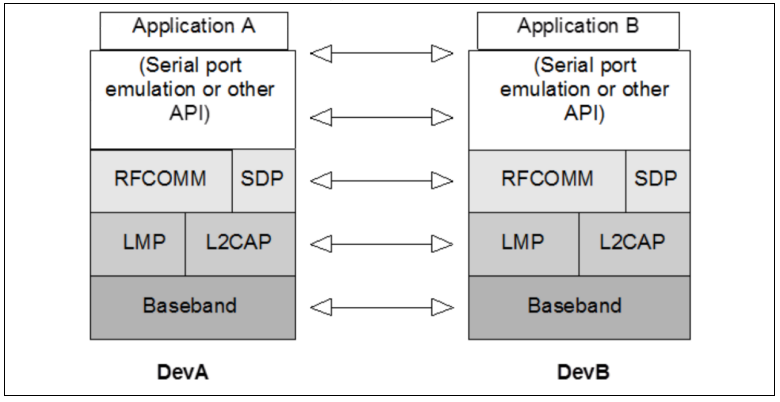

概述
SPP(Serial Port Profile)串口协议,是一个传输协议子集,它规定了在两个对等设备之间建立RFCOMM 通信所需要的基本操作。简单来说就是在蓝牙设备之间建立虚拟的串口进行数据通信。串口应用基于通用访问应用 GAP 和服务发现应用 SDAP 应用模型之上,又是其他许多应用框架的基础。SPP 可以直接映射到 RFCOMM 协议中,当两个设备间需要通过 RFCOMM 仿真的串口进行通信时,SPP 将对其中必备的服务和过程做出详细的规定。SPP 协议中包含两个设备: 设备 A:这个设备会发起一个连接另外设备的请求 设备 B:这个设备等待另外一个设备发起连接请求SPP 在整个蓝牙中的架构图如下:
