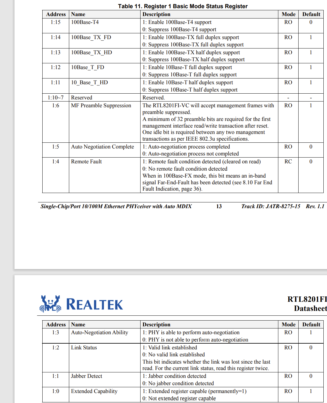

我又做了一些测试,大佬请指导下哈,如下图,我在RTL8201F_GetLinkState函数中,我通过读BSR寄存器,此时的数值是0X7869,,再继续读,编程了0X786D,也就是第三位发生了变化,对应第二位是1,连接状态说明是有效的,1: Valid link established
BSR寄存器说明图
BSR寄存器说明图
