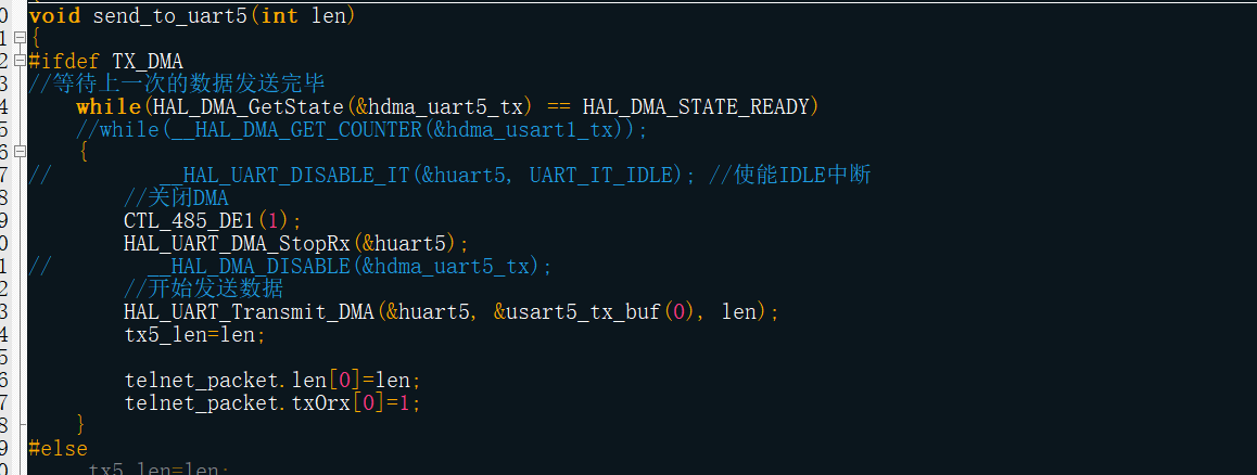

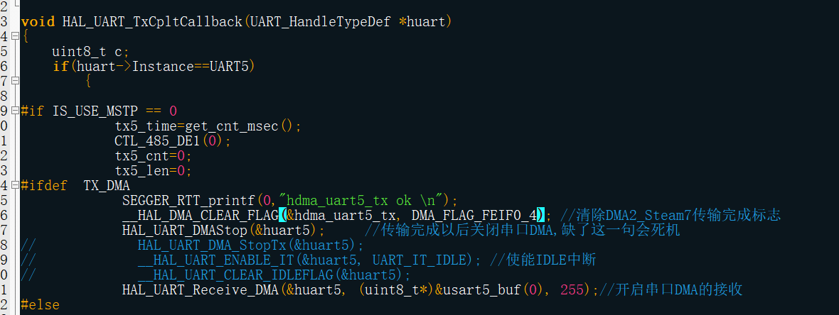

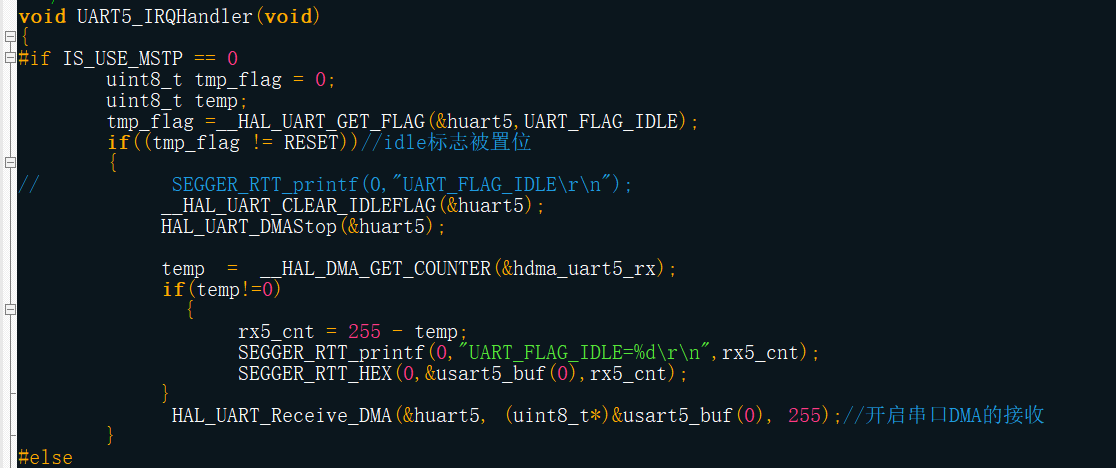

下图1,2,3是发送函数,发送完成和接收
单独设置DMA串口接收不定长数据,没问题;设置DMA发送和DMA空闲接收就会导致发送正常,但是接收数据为0.  我还修改了一个发送时单独停掉接收DMA,因为发送和接收都停止了 就会导致数据发不出去了。有没有经历过这种情况的大佬们指点一下,谢谢!

 楼主| 发表于 2022-12-27 18:02:51 | 显示全部楼层
DMA发送时不能只停止接收需要都都停止 ,然后就可以实现DMA发送和DMA空闲中断不定长接收了
发表于 2022-12-27 18:04:46 | 显示全部楼层
这个设计不好,把HAL库都给改了。为什么不使用现成的DMA Idle Timeout空闲函数。

 楼主| 发表于 2022-12-28 10:26:55 | 显示全部楼层
另外论坛也有很多可以 ...
我昨天后面测试发现了修改了HAL库还是会出错,然后我还是使用的收发全都停了再另外的进程中重新启动发送和接收,也谢谢硬汉给的参考资料,我回去继续优化。
