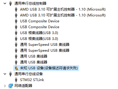

按照以上设置完成,可是电脑总是显示 未识别USB(设备描述符请求失败)

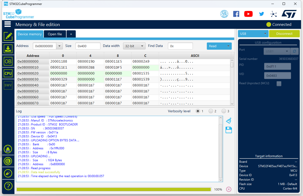

通过STM32CubeProg 已经测试Uart方式升级,USB始终不行。

只要407单片机进入bootloader系统(BOOTO 为高,BOOT1接GND),USB就会显示未知。
