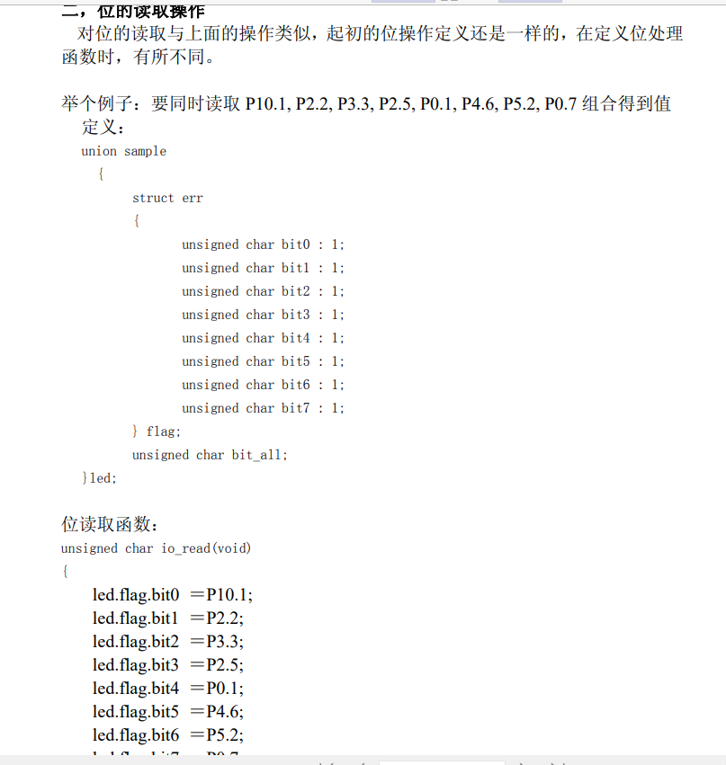

发表于 2022-12-19 14:25:26 | 显示全部楼层
推荐一种超简单的硬件位带bitband操作方法,让变量,寄存器控制,IO访问更便捷,无需用户计算位置(2021-12-10)

 楼主| 发表于 2022-12-19 15:16:41 | 显示全部楼层
eric2013 发表于 2022-12-19 14:25
推荐一种超简单的硬件位带bitband操作方法,让变量,寄存器控制,IO访问更便捷,无需用户计算位置(2021-12 ...
经典,谢谢啦。
