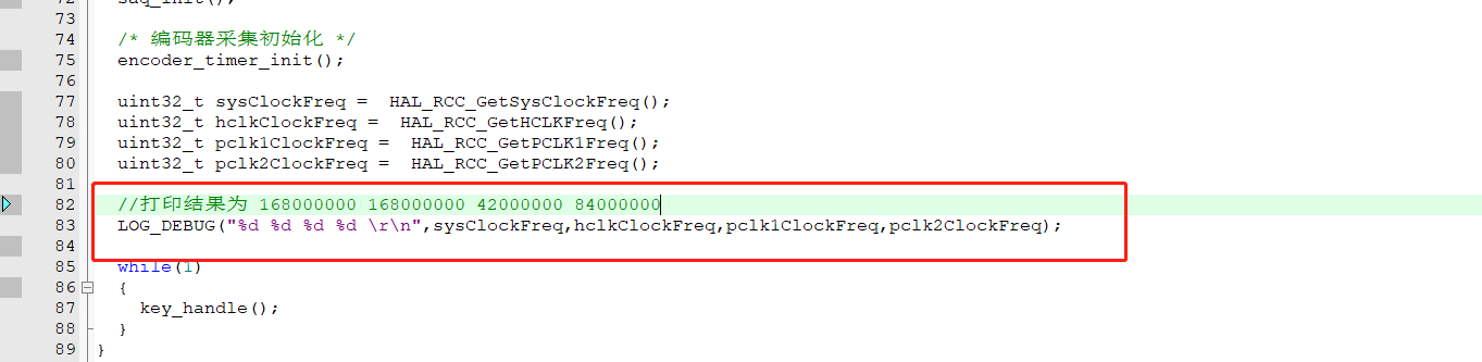

我的ADC的时钟经84M 4分频后为21M,采样时间设置为144个时钟,12Bit宽度。那么1次时间 = 1/21M*(144+12)=7.4us,连续转换1000次,那么时间应该是7.4ms。代码3个规则通道连续采样1000次。但是结果确实11.14ms。按照自己计算来说应该是22ms才对啊。

现在代码给我的感觉像是ADC时钟出了问题一样,按照42M推算的时间就和EventRecorder测量一样了

单独测试一下定时器,看看准不准?然后再看ADC时钟。

你的DMA半传输完成中断是不是也开启了。

定时器测了10MS是准的。

确实,以前没怎么使用HAL库,HAL库里面直接就把半传输完成中断也开启了。我在回调里面只判断了是ADC对应通道的传输完成中断,所以,传输一般和传输完成都中断了。感谢
