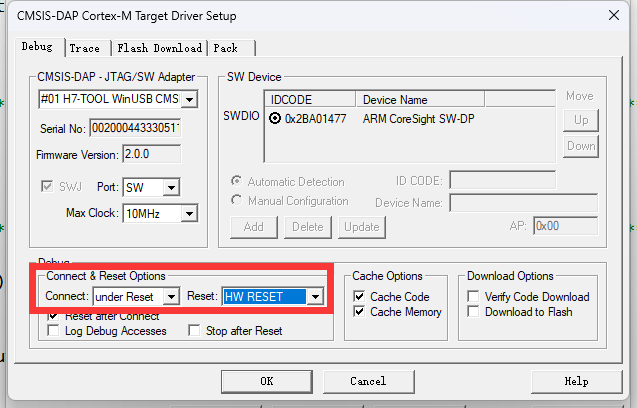

使用什么烧录的,MDK吗,MDK下载时候会复位目标板在做下载的。不行话,这里选择underreset, HW PIN

跳转到QSPI Flash的APP之后,QSPI就运行在 memorymapped 模式下了,要想烧写得退出memory mapped模式。openocd中需要配置QSPI寄存器才可以,mdk应该是类似的

MDK的在FLM算法里面设置下就行,整不好真是他的算法文件有问题。
