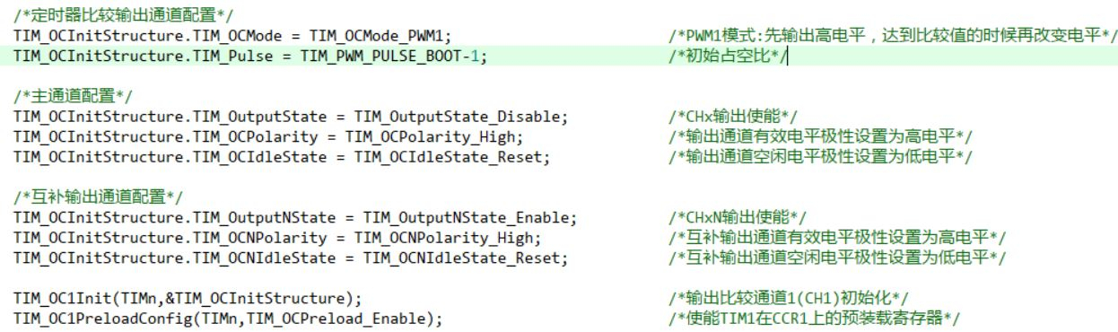

大家好,我这里需要使高级定时器(这里用的TIM8)的一对互补输出的通道中的主通道(CH1)输出低电平,互补通道(CH2)输出有一定占空比的脉冲波,我写的程序是将主通道(CH1)的TIM_OutputState设置为TIM_OutputState_Disable,互补通道仍然为TIM_OutputNState_Enable,但是出来的现象是主通道(CH1)输出却是高电平,不知道为啥啊,有没有同仁遇到过这种情况,知道是什么原因吗?
程序如图所示
程序如图所示

这个应该是你使能的情况下,配置才有意义。

这个函数,你使能了设置,它的空闲态才有意义,应该是这样的。

直接不用做TIM复用,做成通用GPIO的高低电平控制即可。

不影响,互补输出可以仅配置输出一路的。
