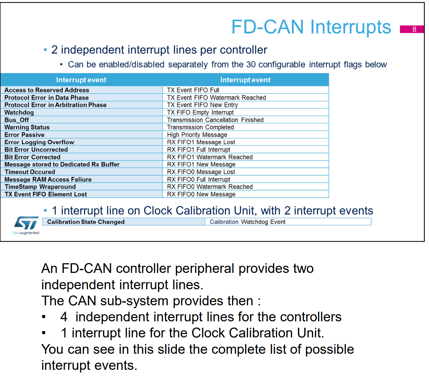

 楼主| 发表于 2023-1-2 18:33:39 | 显示全部楼层
最近在网上看到stm32官方的手册有说明了作用,我分享一下到帖子,我如果没理解错的话,应该是可以给不同的中断事件分配到不同的中断线,这样可以确保中断触发的可靠性
