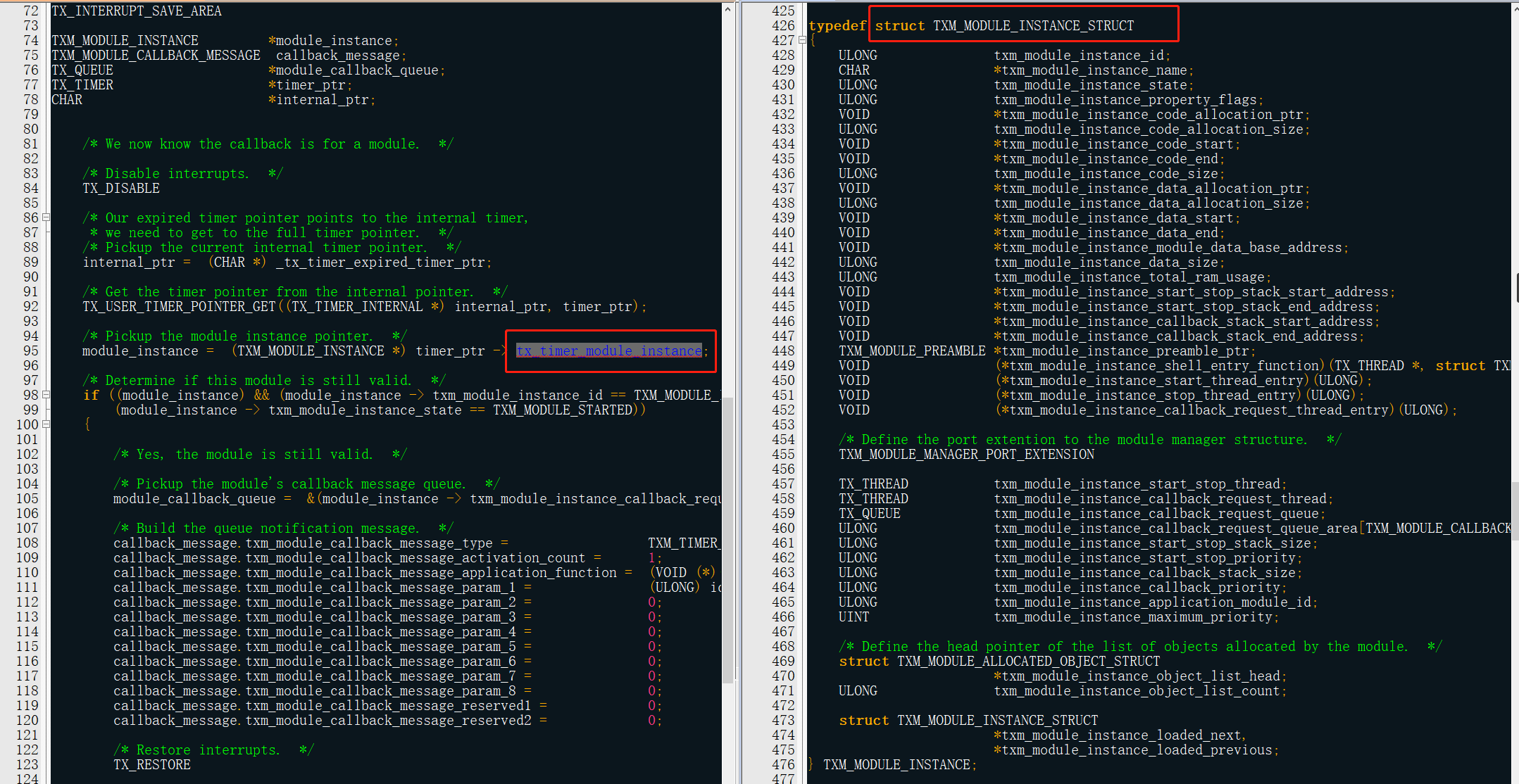

移植过程中遇到的问题是结构体中没有定义比如下图1所示,例如  tx_timer_module_instance、tx_timer_module_expiration_function在typedef struct TXM_MODULE_INSTANCE_STRUCT结构体中没有定义,一直报错,硬汉哥有什么解决办法吗

我看错了结构体的位置,有这个TX_TIMER结构体 ;但是结构体中没有tx_timer_module_instance这个内容

这种方式是宏定义的方式挂载另一个结构体里面的内容,我这挂载不成功

问题总结为结构体中嵌套宏定义,编译器编译不过。报错结构体中没有这个名称?各路大神有没有遇到过的。

问题已经找到是因为C/C++(av6) 里面添加头文件路径时,我移植代码过程中没有原来的tx_api.h的头文件路径删除,导致文件编译时一直一直使用第一个路径而非第二个tx_api.h路径,所以才会报错
