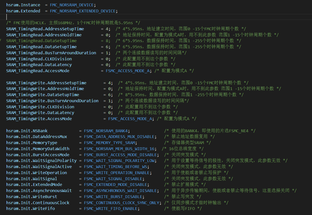

发表于 2022-11-24 15:55:22 | 显示全部楼层
我用FSMC+DMA刷ILI9488,总线速度可达18Mhz,逻辑分析仪可以看出来。
emWin色块测试也是18000000.可以计算得到480x320的屏可以刷到100fps(全屏单色刷屏,不考虑渲染成本)

发表于 2022-11-24 16:00:12 | 显示全部楼层
这是DMA使用的代码:

 楼主| 发表于 2023-1-6 16:11:50 | 显示全部楼层
谢谢各位大佬,已经找到问题解决了,是FSMC的地址设置错误的问题;不过还没搞清楚为什么地址错了仍然能使用?
[C] 纯文本查看 复制代码
	TFTSRAM_Handler.Init.NSBank=FSMC_NORSRAM_BANK1;     				//使用NE1
	TFTSRAM_Handler.Init.DataAddressMux=FSMC_DATA_ADDRESS_MUX_DISABLE; 	//地址/数据线不复用
	TFTSRAM_Handler.Init.MemoryType=FSMC_MEMORY_TYPE_SRAM;   			//SRAM
	TFTSRAM_Handler.Init.MemoryDataWidth=FSMC_NORSRAM_MEM_BUS_WIDTH_16; //16位数据宽度
	TFTSRAM_Handler.Init.BurstAccessMode=FSMC_BURST_ACCESS_MODE_DISABLE; //是否使能突发访问,仅对同步突发存储器有效,此处未用到
	TFTSRAM_Handler.Init.WaitSignalPolarity=FSMC_WAIT_SIGNAL_POLARITY_LOW;//等待信号的极性,仅在突发模式访问下有用
	TFTSRAM_Handler.Init.WaitSignalActive=FSMC_WAIT_TIMING_BEFORE_WS;   //存储器是在等待周期之前的一个时钟周期还是等待周期期间使能NWAIT
	TFTSRAM_Handler.Init.WriteOperation=FSMC_WRITE_OPERATION_ENABLE;    //存储器写使能
	TFTSRAM_Handler.Init.WaitSignal=FSMC_WAIT_SIGNAL_DISABLE;           //等待使能位,此处未用到
	TFTSRAM_Handler.Init.ExtendedMode=FSMC_EXTENDED_MODE_ENABLE;        //读写使用不同的时序
	TFTSRAM_Handler.Init.AsynchronousWait=FSMC_ASYNCHRONOUS_WAIT_DISABLE;//是否使能同步传输模式下的等待信号,此处未用到
	TFTSRAM_Handler.Init.WriteBurst=FSMC_WRITE_BURST_DISABLE;           //禁止突发写
	TFTSRAM_Handler.Init.ContinuousClock=FSMC_CONTINUOUS_CLOCK_SYNC_ASYNC;[attach]83421[/attach]
27
66
66
 楼主| 发表于 2023-1-6 16:25:41 | 显示全部楼层
找到问题了,是FSMC的地址设置错误:改成FSMC_NORSRAM_BANK1就恢复了正常的刷新率;但很奇怪为什么设置错误却也能刷新
发表于 2023-1-7 00:41:04 | 显示全部楼层
13450334834 发表于 2023-1-6 16:25
找到问题了,是FSMC的地址设置错误:改成FSMC_NORSRAM_BANK1就恢复了正常的刷新率;但很奇怪为什么设置错误 ...
FSMC_NORSRAM_BANK1影响的是片选,他的数据和地址线是一直有输出的。
