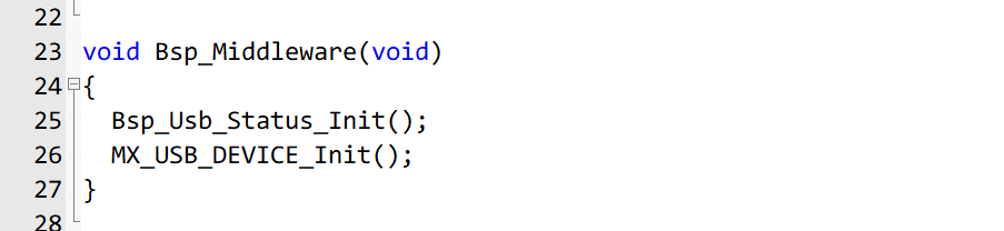

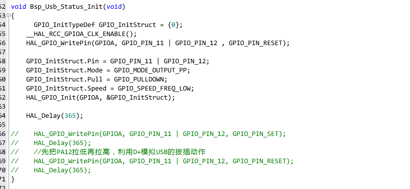

STM32 USB_CDC虚拟串口,已经成功移植了可以正常收发数据, 但是发现每次下载完程序后需要重新插拔usb线电脑才能识别到串口,这个要怎么办,我尝试了网络上的解决办法但是发现没有用
以下是链接1:STM32使用USB虚拟串口 - 知乎 (zhihu.com)  2:STM32 软件复位并模拟USB拔插 - 白菜没我白 - 博客园 (cnblogs.com)

可以初始化USB前强制置地USB的dp引脚看看
