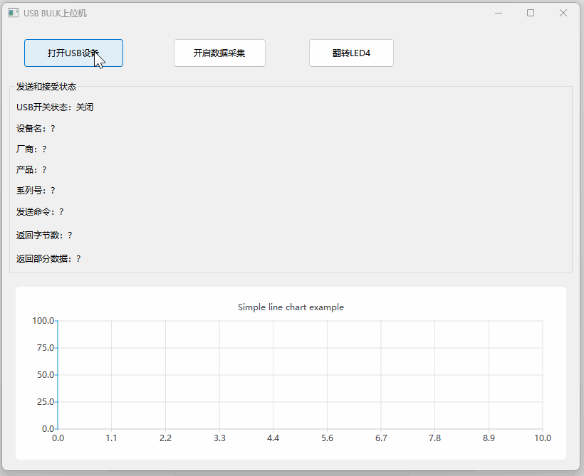

本期视频教程为大家展示基于QT6.4的USB BULK上位机开发视频教程,上期视频教程分享了下位机开发。
首次制作QT6.4的USB上位机,踩了好多坑,在视频里面都给大家做了分享。
视频:
https://www.bilibili.com/video/BV1nt4y1K7oZ/
本次设计的QT6.4上位机没有做炫酷效果修改,把主要功能做了个实现
