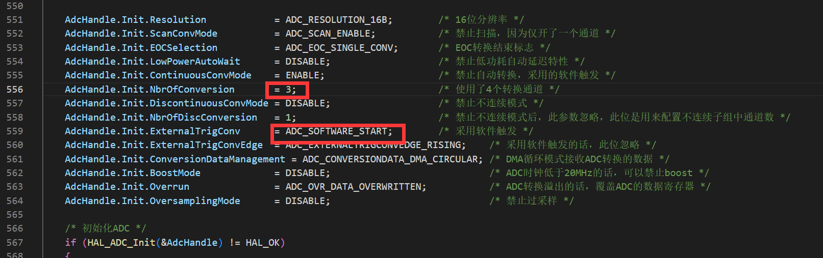

我是根据安富莱的例程改写的程序,但实在是搞不懂这个里面的采样率是多少了,麻烦各位帮忙解答一下。在bsp_adc里有两部分,其中上半部分注释掉的是使用定时器控制ADC

程序设置稍有点问题,你当前整个是软件触发吧? 然后就是你的程序里面仅配了两个通道,这里要修改为2两个

通道的地方是我刚开始做实验用的三个,后来忘了改了。然后现在用得是软件触发,但我就是搞不懂采样率是多少了,因为按照例程说的ADC_SAMPLETIME_810CYCLES_5采样率应该是10975,那应该就是一秒采集10975个点?但我通过将数据发送到串口然后查看,发现好像不对。老哥你能不能帮我解答一下

实际的是多少,是不是10975/2, 如果是的话,就对了。如果你的芯片硬件版本是V,那么这个版本修改了ADC设计,里面强制加了个二分频设计。

你使用的是软件触发,实际1s采样的点数是和你触发的周期相关的,ADC设置后的那个10975Hz,是该配置下的最大采样率,而且如果你是两个通道采样的话,这个1s最大的采样点数还要除以2。
你理解采样一个通道采样的时间是(1/10975 s)这样比较合适!

你就两个通道,为啥函数HAL_ADC_Start_DMA要设置为3?

这个地方之前用过一次三个通道,忘记改了,多谢老哥提醒
