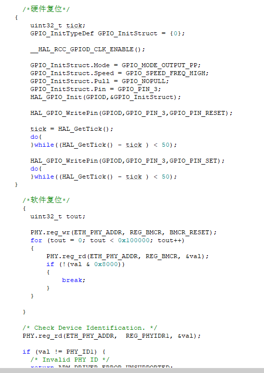

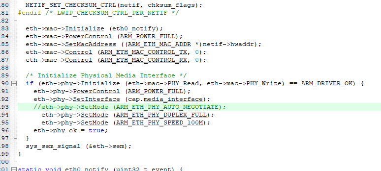

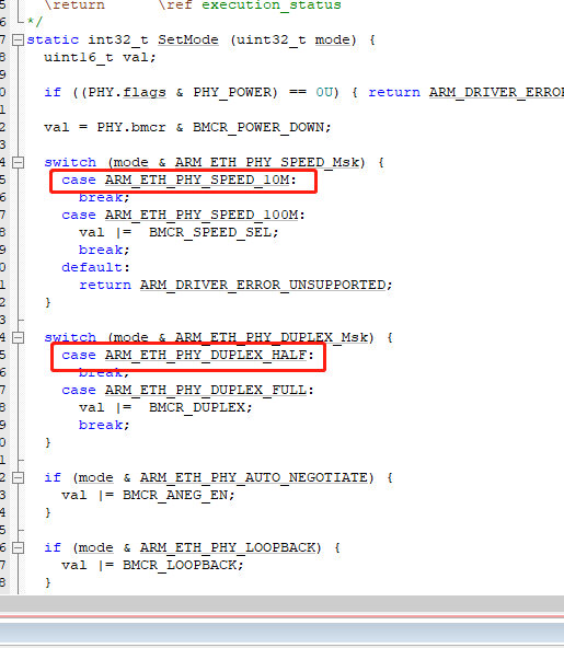

单步调试查看初始化,发现虽然驱动设置的是自适应模式,但是进入后是进入到这两个步骤里
,如果修改驱动强制为 100M 全双工,网口会起不来,灯不亮

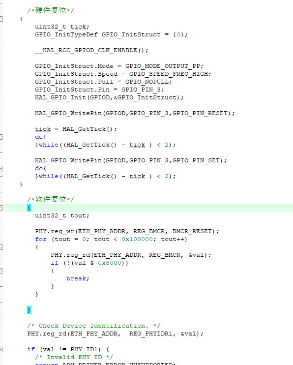

PHY_LAN8720.c代码用的是论坛里硬汉哥发的 V1.1修正版,其实直接用这个版本还是无法正常驱动网口,甚至灯都不亮,查阅论坛发现把硬件复位放到这里就可以,现在分享代码
现在可以确认的是,硬件没有问题,我用他们官方的历程,还有使用RT-Thread 配置都可以正常驱动,且能够PING通
