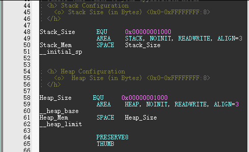

stm32F407芯片的sram有192k大小,为什么启动文件里的堆大小只配置几k大小呢?
难道malloc的时候是 几k几k这样来不停的申请的?
感谢答惑

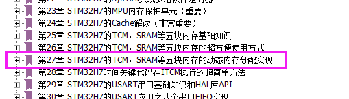

发表于 2022-11-17 09:46:07 | 显示全部楼层
eric2013 发表于 2022-10-27 00:45
一般很少直接用这个malloc。所这个heap大小几乎就没有用到。
请问是用什么方式的malloc呢
