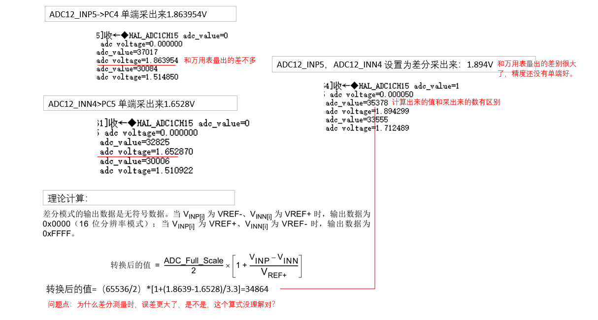

 楼主| 发表于 2022-10-15 12:15:18 | 显示全部楼层
硬哥,弱弱问一下:

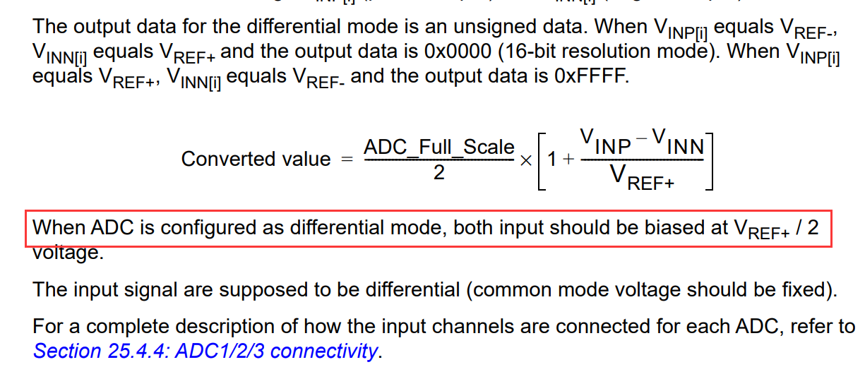

发表于 2023-6-7 16:09:44 | 显示全部楼层
eric2013 发表于 2023-6-7 15:33
差分一定程度上可以抑制一些共模干扰。
另外,如果你的测量是mV级,H7的16bit ADC精度到1mV完全没问题 ...
我看了一下手册,里面是这么说的:
这个意思是差分模式,分辨率变低了?
举个例子,单通道模式,2个通道管脚,分别接Vref和GND,16bit下得到的数值是65535
然后配置成差分模式,还是这2个管脚,得到的数值就只有32767了。。。这确实是精度降低了啊??
差分的意义去哪里了?
发表于 2023-6-8 09:08:08 | 显示全部楼层
caicaptain2 发表于 2023-6-7 16:09
我看了一下手册,里面是这么说的:
意思不是分辨率变低了,本质上这个差分是伪差分,偏置电压在Vref/2
