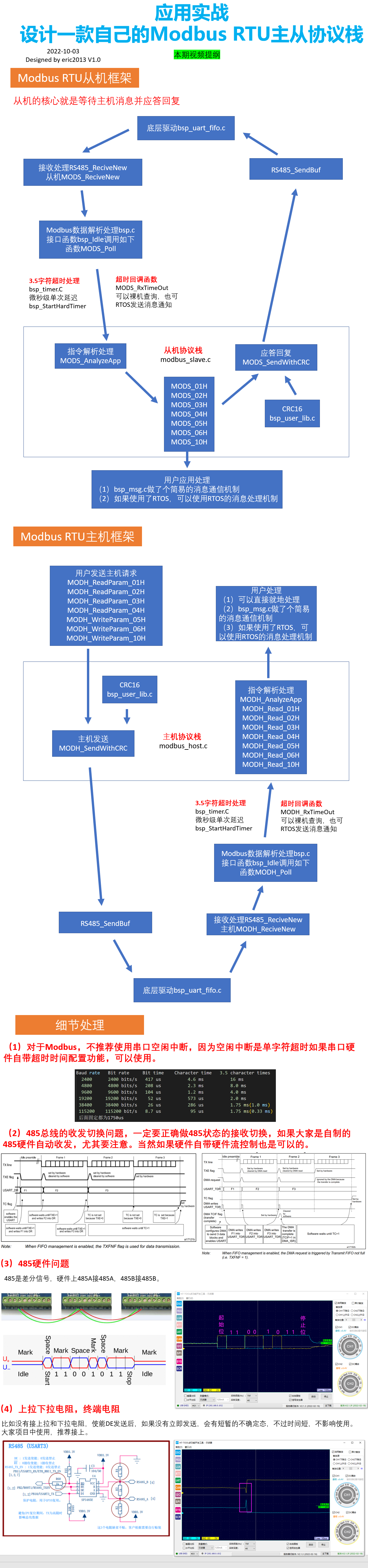

通过本期讲解,争取让大家都可以自己做一个Modbus主从协议,这样以后移植到其它平台,或者上位机开发,都会得心应手。

视频提纲:
