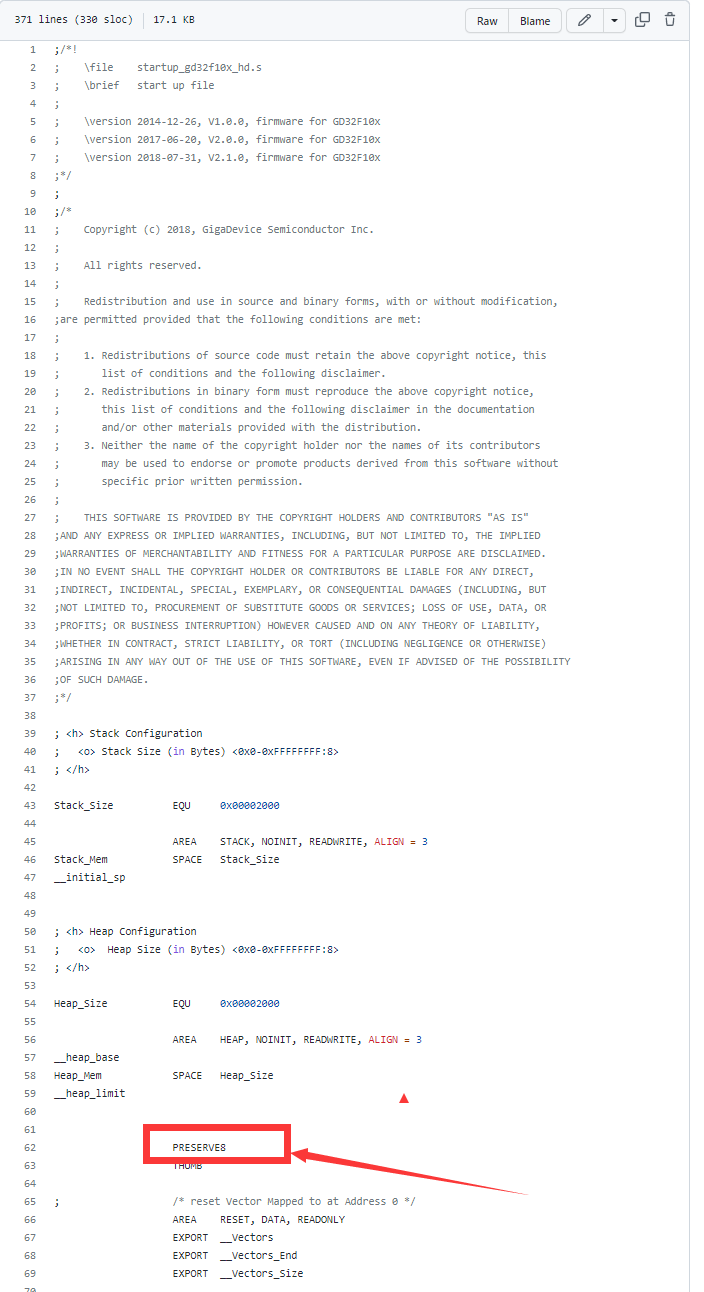

  • startup_gd32f10x_hd.s是这样写的。
[Asm] 纯文本查看 复制代码
                    AREA    |.text|, CODE, READONLY
;/* reset Handler */
Reset_Handler       PROC
                    EXPORT  Reset_Handler                     [WEAK]
                    IMPORT  __main
                    IMPORT  SystemInit
                    LDR     R0, =SystemInit
                    BLX     R0
                    LDR     R0, =__main
                    BX      R0
                    ENDP
  • tx_thread_context_restore.s 和 tx_thread_context_save.s 是这样写的
[Asm] 纯文本查看 复制代码
    AREA    ||.text||, CODE, READONLY
    PRESERVE8
  • 我不明白什么时候要加PRESERVE8,什么要加入PRESERVE8呢? 网上説:“PREQUIRE8指令指定当前文件要求堆栈八字节对齐”,但是我还是不明白! 大家给我讲讲呗~~

ARM网站解释PRESERVE8如下:
