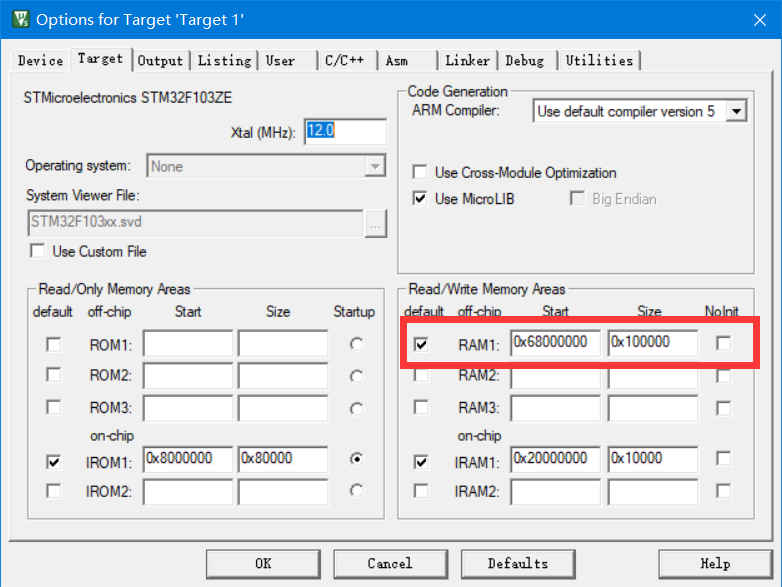

事情起因:使用如下方法外扩SRAM(硬件问题已经排除)
(ps:当然这个方法是网上看到的,这个启动文件中的这一步没太明白是干什么)
当前的问题:同样的操作并不是百分百成功,偶尔会无效;无效之后会导致程序卡死、偶尔也会出现(函数内打印一个值(全局变量)的结果是正常的,函数外部打印该值就会发生错误,该全局变量没有在其它地方做过修改)
求大佬解答一下小弟的疑问?

这个我有个现成的例子可以参考。
全局变量,堆和栈空间全部定义到外部SRAM的方法和一个配套例子

感谢大佬,这个例子完美解释了我的疑问并且还指明了方向,太感谢了
