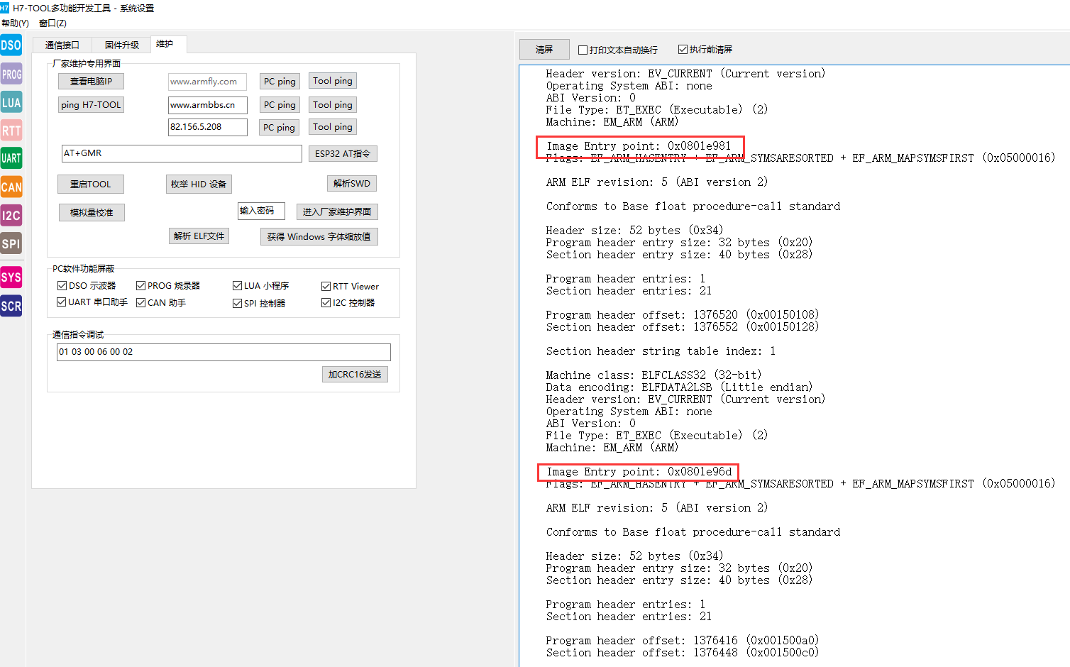

这是多次rebuild all之后输出不同的.out文件
abnormal.out
1.31 MB, 下载次数: 1
不能跳转
normal.out
1.31 MB, 下载次数: 1
可以跳转

发表于 2022-9-22 16:53:30 | 显示全部楼层
两个代码不同,镜像入口地址都不一样

发表于 2022-9-22 17:05:09 | 显示全部楼层
rookier 发表于 2022-9-22 16:54
但是是同一份代码编译出来的
细细对比了下,这个区别没什么影响,flash代码只是存储地址变了,实现没区别,RAM同样。
