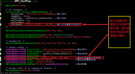

软件实现过程:初始化: image.png

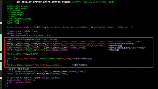

GUIX接口函数添加旋转90°处理: image.png
         将下一帧数据复制到PXP输入帧里面,设置旋转角度为90°,输出地址设置为下一帧数据缓存。启动PXP后开始旋转计算,等待完成后下一帧的数据缓存里面就是旋转了90°的数据了,可以开始将之传入LCD显示。

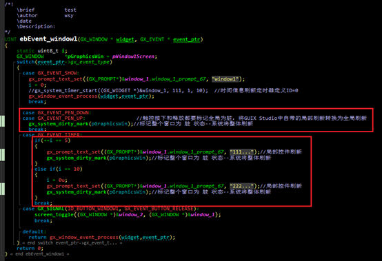

         首先需要对每一个窗口进行绑定:
         然后在窗口回调函数中局部刷新时将整个窗口标记为脏:
触摸校准:

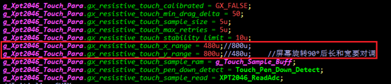

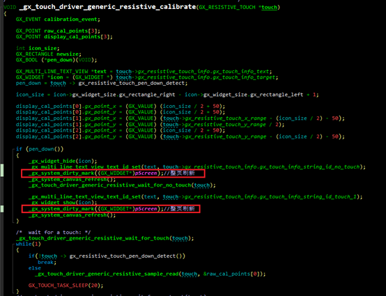

         触摸校准的三个校准点是根据屏幕的长和宽设置的,翻转90°后需要将输入校准函数的长和宽对调,同时校准函数中的局部刷新也要更改为全局刷新:

 楼主| 发表于 2022-9-22 13:32:35 | 显示全部楼层
将整个窗口标记为脏的贴图错了,应如下:
