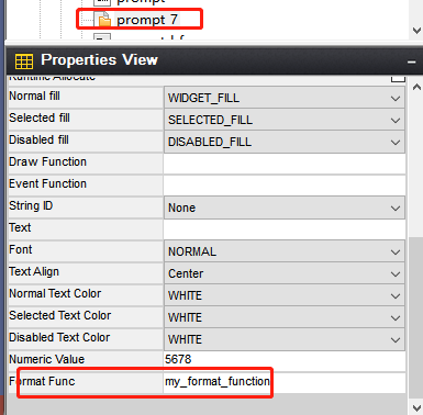

 楼主| 发表于 2022-9-16 14:29:21 | 显示全部楼层
morning_enr6U 发表于 2022-9-16 13:18
[mw_shl_code=c,true]/* Define my numeric format function. */
VOID my_format_function(GX_NUMERIC_PRO ...
创建了新的文本控件,设置函数如上述所示,
在页面的回调函数——显示类型中调用函数
gx_numeric_prompt_format_function_set(&my_combine.my_combine_prompt_7,my_format_function);
怎么没有改变,

发表于 2022-9-17 10:11:52 | 显示全部楼层
[C] 纯文本查看 复制代码
VOID my_format_func(GX_NUMERIC_PROMPT *prompt, INT value)
    /* If the value is “1234”, the new format will be “12.34”. */
    INT length;
    gx_utility_ltoa(value / 100,    prompt->gx_numeric_prompt_buffer,    6);
    length = GX_STRLEN(prompt->gx_numeric_prompt_buffer);
    prompt->gx_numeric_prompt_buffer[length++] = '.';
    gx_utility_ltoa(value % 100,    prompt->gx_numeric_prompt_buffer + length,    6 - length);
1512
1524
1524
发表于 2022-9-17 10:13:53 | 显示全部楼层
我这里试过了,没问题哦!

发表于 2022-9-17 10:17:06 | 显示全部楼层
对了,你要重新对它进行下赋值操作,才会变。
gx_numeric_prompt_value_set(...)
