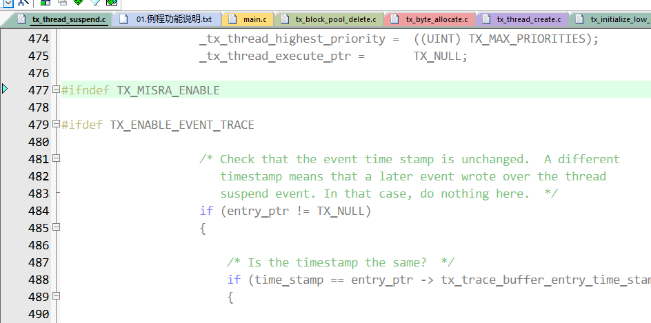

找到问题了,使能宏[TX_MISRA_ENABLE]以支持MISRA或者将任务堆栈加大一点。没明白前者,继续研究。
发表于 2022-9-15 09:20:04 | 显示全部楼层
这个宏定义主要是开了一些Trace类的东西。

 楼主| 发表于 2022-9-15 09:31:42 | 显示全部楼层
开始这个宏任务堆栈会减少一部分吗?不开启的时候是由于堆栈溢出了,加大堆栈就能正常跑起来
