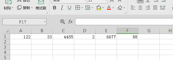

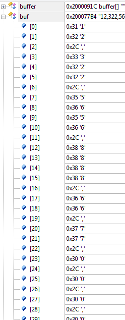

想实现的效果 :  从sd卡读csv文件数据  ,将读到是数据转成  整型数组,  csv的单元格数据长度不一致

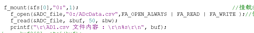

采用 image.png   只能读固定长度数据进行装换
怎么才能根据 ,号分割 字符数组并转整型  求解?

用记事本或者notepad++打开csv文件,看着字符一个个匹配就行。  先用f_read读一行字符串到FileBuf中,再用函数sscanf(FileBuf,"%d,%d ",&data1,&data2); 读取到数据中。
发表于 2022-9-14 02:42:40 | 显示全部楼层
使用逗号区分就行,每个逗号之间为一个缓冲读取转换即可。
