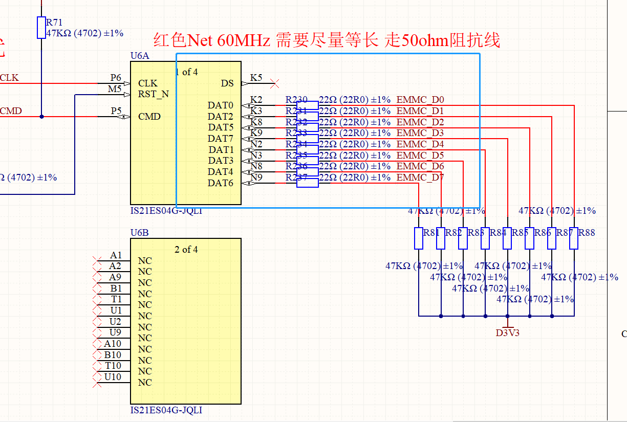

原理图 STM32H743ZIT6 的 SDMMC2 接口与 EMMC通讯。  EMMC用的是  IS21ES08GJQLI  FBGA100
SDMMC2 与 EMMC 的 D0-D7不是一一对应连接的,如图。 但是程序可以对EMMC正常读写,这是什么原因呢。
现在想在这个板子上换个 恺侠 EMMC ,都不敢改,怕改错了。
原理图
原理图

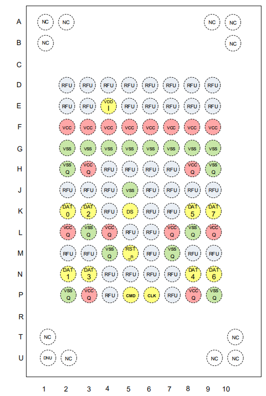

EMMC图
EMMC图

乱序没有实测过,我们是按照顺序接的。
20
20
20
发表于 2022-9-15 16:37:30 | 显示全部楼层
乱序没影响呀,你写入顺序和读取顺序一样就没问题了。
20
20
20
发表于 2022-9-15 16:38:10 | 显示全部楼层
你都是自己读写,乱序没影响的。
