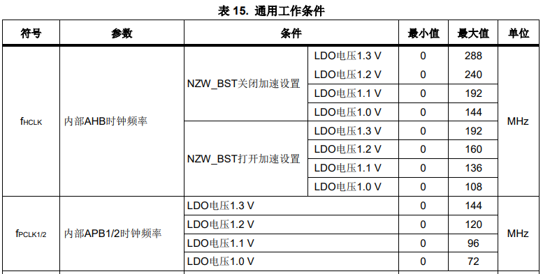

LDO调整注意事项
在实际应用中LDO的输出电压是不可以随意调整的,因为其与系统时钟、环境温度、供电电压之间存在一些限制性要求,具体可参见下表
