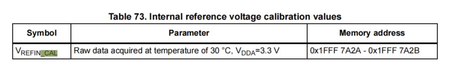

stm32F407内部基准电压有出厂时的写在flash中的校准值嘛?

那个是内核电压,不是基准。精度很一般。

0x1FFF7A2A - 0x1FFF7A2B
