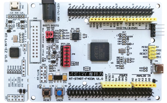

1) AT-START-F403A V1.0开发板(其他型号请使用对应的开发板)
2) 串口PA9, PA10
图 1. AT-START-F403A V1.0 开发板

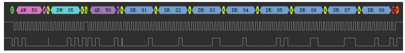

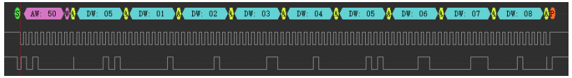

图 2. 通信数据(写数据)
图 3. 通信数据(读数据)
